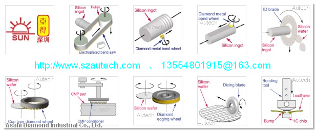

作者: asahi金刚石工具    时间: 2004-12-10 00:03
引用:『切10英寸』『要切200mm直径的蓝宝石棒』
一般切割2"~12"的物件大部分使用内圆切割刀(ID Blades)或者锯条(Band Saws)跟线切(Wire Saws)
【内圆刀厚度0.21mm~0.4mm 适合2~12英寸物体加工,精度较高】
【锯条厚度0.38mm~0.80mm】
引用『主要切口要小,外圆切割切口不会小于0.6mm吧?』
日本SUN外圆切割刀(Precision Cutting Wheels)标准件可以做到
【厚度0.2mm~1.00mm 外径52mm~200mm】其它规格可以根据图纸定制。
如果是切割镜片、硅片、贴片电容等,一般选择划片刀(Dicing Blades)
【厚度0.015mm~0.500mm 外径50.1mm~110mm】非标准的根据要求定制。
