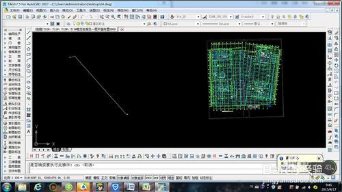

  • 首先,打开你需要转换的图纸,我以一张无定位的平面布置图为例,你可以看到同一个点之间坐标却是不同的,因为没有位置关系

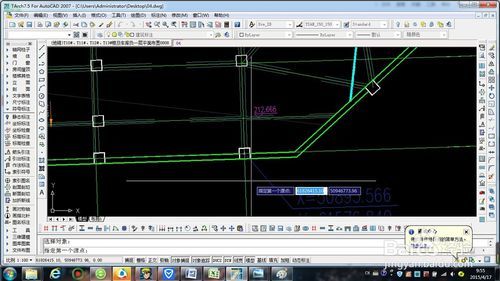

  • 然后,在纸上或者任意工具上标出你要转换的坐标,最好是对角线,这样最方便,这儿我找的是1-S交1轴(51014.990,61469.448),另外一个点是1-18交1-A轴(50893.566,61576.840)

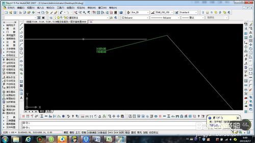

  • 在图纸上用直线画出这两个点相交的直线,并标注坐标。。左侧那根直线就是我画的对角线,由于图纸太大了,坐标我已经标注,可能看不清楚,已经放大了

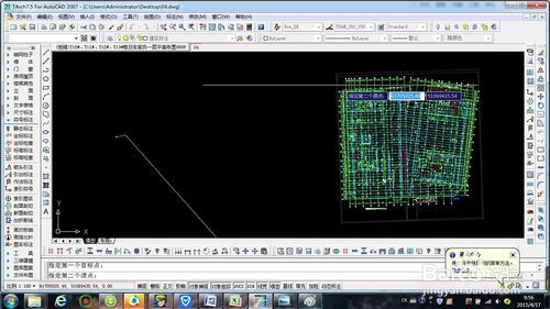

  • CAD中输入AL命令---选择对象,回车---选择第一个源点,--第一个目标点(源点是起点的意思,目标点是你要移动到的 位置,,下同此步)   必须一一对应
  • 选择第二个源点,--第二个目标点,回车,此时会弹出对话框(一定要选择“是“),然后回车
