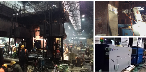

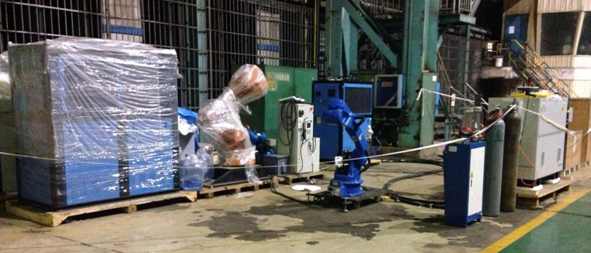

轧机牌坊修复——设备入场前准备

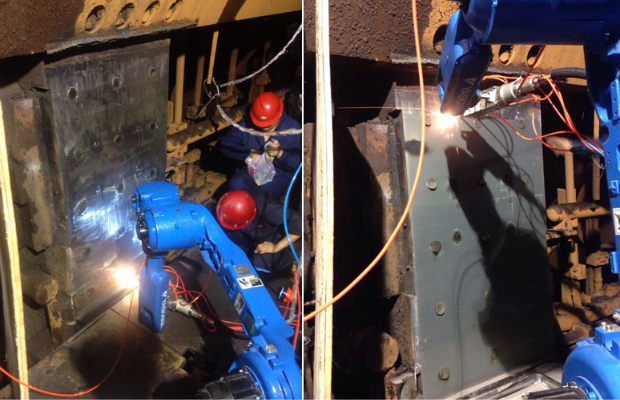

轧机牌坊修复——激光熔覆加工过程

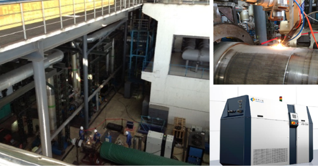

热电厂轴颈现场修复(使用中科四象2kW及3kW激光器)

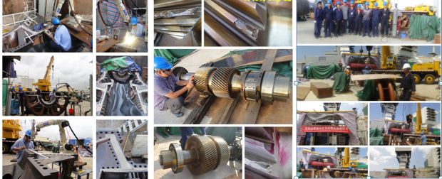

中科四象客户在非洲进行燃机现场修复(使用中科四象3kW激光器)
