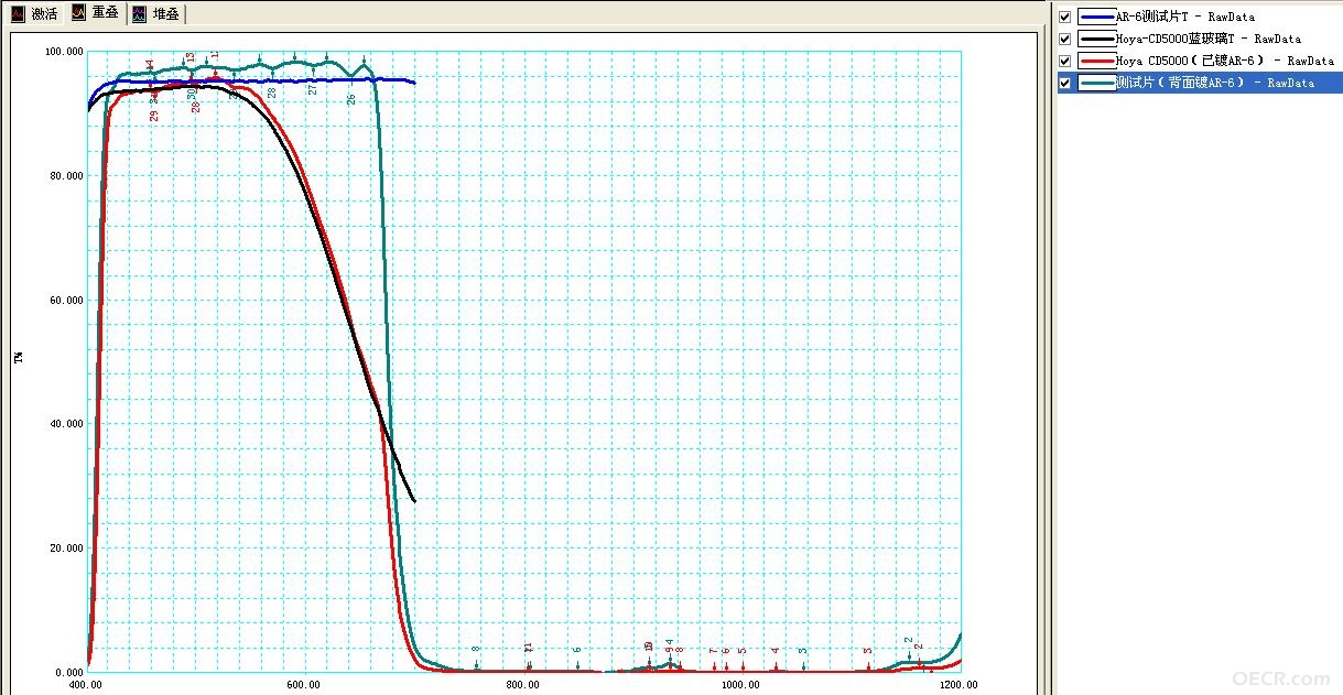

第二张图蓝线是D263T玻璃单面镀IR-CUT的曲线,通带透射率大于94%,高于未镀膜的光玻璃基底的91%,说明IR-CUT是有增透效果的(至少对D263T玻璃是有的)
楼主说的是,430处增透没效果。第三张中红黑两线。
点评
假设蓝玻与德国白玻的折射率相同,则从第一张曲线图中(紫线和红线)可得出蓝玻的在420nm处吸收约为1%
此工艺下的IR-Cut在此波段对蓝玻璃可能没增透效果。
用一片未镀膜的蓝玻璃镀跟镀IR-Cut,看看数据。
