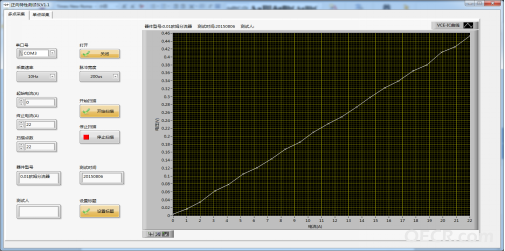

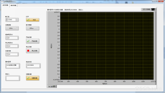

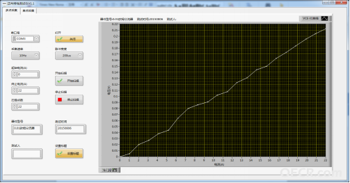

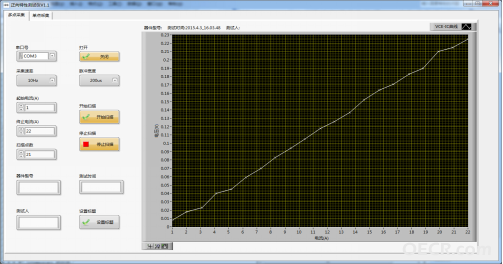

(3)参数表 测试连接方法 在不同温度下,测试分流器的阻值稳定性。如下图连接图所示,用电脑连接DF-80A,DF-80A连接标准分流器两端,用TEC-10B控制分流器温度。温度设定为常温28.4℃,45℃。 测试曲线 2512-0.01R 1%的连续测试曲线 [url=]WSL2512R0100FEA[/url]的连续测试曲线\ PBV R010 0.5%的连续测试曲线 测试结果 测试的室内温度为28.4℃下,测试2512-0.01R 1%的分流器的VI数据表格 得到的电阻值计算平均值为0.009588欧姆。 测试的温度为45℃下,测试2512-0.01R 1%的分流器的VI数据表格 得到的电阻值计算平均值为0.00948欧姆。 测试的室内温度为28.4℃下,测试[url=]WSL2512R0100FEA[/url]的分流器的VI数据表格 得到的电阻值计算平均值为0.009491欧姆。 测试的温度为45℃下,测试[url=]WSL2512R0100FEA[/url]的分流器的VI数据表格 得到的电阻值计算平均值为0.009652欧姆。 测试的室内温度为28.4℃下,测试PBV R010 0.5%的分流器的VI数据表格 得到的电阻值计算平均值为0.01006欧姆。 测试的温度为45℃下,测试PBV R010 0.5%的分流器的VI数据表格 得到的电阻值计算平均值为0.010032欧姆。 测试结果分析 温度 | | | | | | | | | | | [url=]WSL2512R0100FEA[/url] | | | | | | | | | | | | | | | | | | | | |
参照芯片手册上所述,这2种贴片的分流器(贴片采样电阻)都未到1%的精度,但随机抽取测试的PBV R010 0.5%的高精密检流电阻性能好,能达到芯片手册上说明的0.5%的精度。
