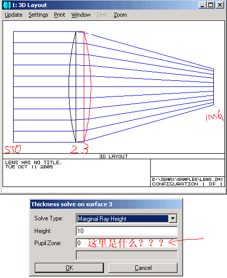

<P>下面的图片上,能看得懂吧????</P> aWKNC4jN.jpg <br>

<P>在上图中哪一段才是您说的近轴边缘光线在像面上的高度??嘿嘿。我实在是个门外汉啦。</P>
<P>可以给我标一下再贴上来吗??谢谢了。</P>

选marginal ray height来确定像面的位置,这个像面就是我们所说的高斯像面。
zhunan1977 Lv.6 发表于 2005-12-30 23:08:00|上海 | 查看全部
pupil zone 指的是marginal ray在光瞳上的高度,当键入0,也就是默认值时就指的是paraxial zone 也就是高斯像面。你也可以在pupile zone中输入-1到1之间的数值,键入1就指的是光瞳的最大高度上的边缘光线。
但因为我们考察和定义像差时都是和paraxial ray比较,所以就是用默认值0。 但实际上最终的像差是通过和最佳像面比较来确定的。但往往最佳像面的确定要整体考虑一个系统,所以也是不容易的。
