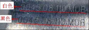

zzcloud Lv.8 发表于 2009-3-3 14:52:40|北京 | 查看全部
看看是不是要这种效果?
白色大概0.1s,黑色大概1s
