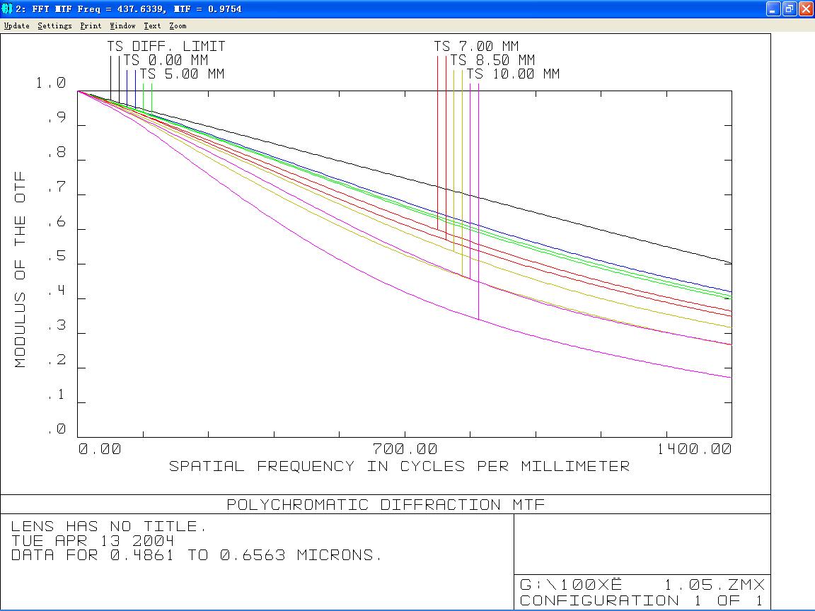

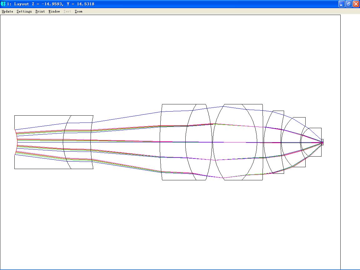

可用于金相,晶圆检查的NA=1.05的100X水浸物镜,请大家提些建义

zta Lv.9 发表于 2004-4-14 06:50:00|浙江 | 查看全部
<P>不错啊,不过系统最好反过来算!</P>

OPTICMOUSE Lv.8 发表于 2004-4-15 23:15:00|江西 | 查看全部
<P>我在东利来见到过一只150倍的复消色差水镜!!!</P><P>你这只是无穷远金相吗?</P>
suncongxiu Lv.8 发表于 2004-4-16 17:02:00|浙江 | 查看全部
我知道,那是一个老师傅设计的,具体情况是:
1,NA约为1.2
2,14片镜片
3,两组含CAF2的三胶合
4,前片是凸弯月胶合半球
综合是:成像很好,生产成本太高,加工太难,售价很高,非一般工厂能生产

wushenjian 楼主Lv.10 发表于 2004-4-26 17:24:00|浙江 | 查看全部
弯月胶合半球,一般情况下是弯月采用高折射,半球采用冕牌玻璃,它们共同构成近不晕透镜,有利于消像差,但加工复杂,两者的胶合很难,重光以前做过类似的镜头,12PIECE/8GROUP,合格率比较低,我们这还是老实点生产半球型的吧,吃过一次亏了,
前几天对该镜头镜片重新布局优化,依然9PIECE,NA=1.1,零视场传函接近极限,各公差还可以

wushenjian 楼主Lv.10 发表于 2004-5-9 18:39:00|浙江 | 查看全部
以数值孔径表示的显微镜在设计无限远物镜时,对孔径的确定通常是定
入瞳直径或相对孔径,通常是先有NSinU换成U再换成tgU,有时会出现手
边没有计算器,则很难计算,这时可以通过传函理论值来确定数值孔
径,MTF=0.63(采样频率为1000NA),比如说40X的数值孔径为0.65,当采样
频率为650LP/MM时,它的理论传函为0.63.
上面的回贴只是一个引子,下面要提出的是关于显微镜的消色差,半复消
色差,复消色差的设计标准(思路).请同行批评提意见,如合适可以提交
显微镜标准委员会
长期以来我国在显微镜方面对消色差,半平场,平场方面有国家标准,但
对消色差,半复消色差,复消色差的设计标准一直没有定量判断依据,只
是提出消二级光谱,操作性比较差,我根据设计经验(以40X及以上的高倍
为例),作为高倍低档物镜消色差,设计传函(采样频率为1000NA)在没用
超低色散材料时,很难超过0.53,中档物镜[半平场,半复消色差,布局在
原消色差基础上加一片(100X)或不加(40X),不用超低色散材料]时很难
超0.58,我提出的建议是以0.52和0.57为界限,零视场传函在0.52和0.57 之间为半平场半复消色差,在两端为消色差和平场复消色差,我提的想法
请大家批评之,丰富之,谢谢!

zz0216 Lv.8 发表于 2005-1-19 22:20:00|福建 | 查看全部
恩 还算可以,就您图上的镜片形状来讲,最后一片在磨边定心这道工艺事可能会有点难度,如没有好的机械结构和手段,并且该组可能会带如很大的杂散光。同时第四片可能远远厚度/外经超1:10,光圈在我公司加工是会严重变形的。这在高倍镜头中一般会影响象质的(当然要公称分析改面才能确定)。并且现在的生物机的物镜好象在设计时象方视场一般为22。并且也不知道您的波长怎么设置的。并且我看四大家的水浸物镜如果是长距的NA为1.0,短的我没注意看。我有一个自由工作距离不小于1.5NA1.0的。10/6.
个人观点,可以经常联系
