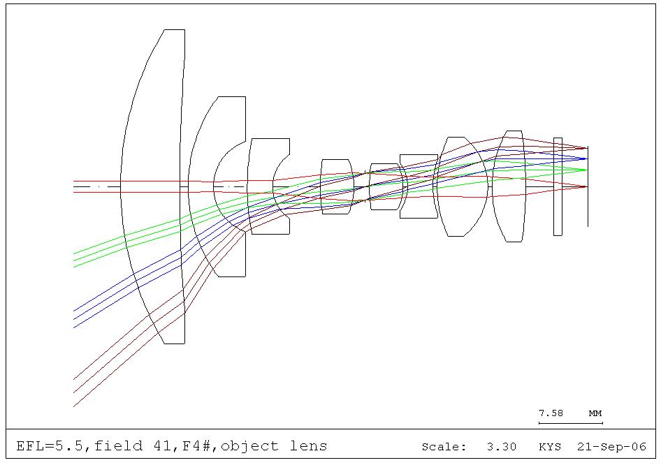

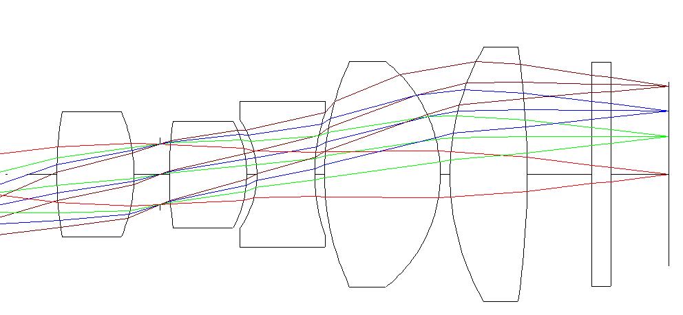

<p>本人设计个镜头,F#4,全视场82°,焦距5.5mm,CCD尺寸6.6x6.6mm,像素6.45um,合78pl/mm</p><p>用于搜索用的,顾全视场要求照度一致。所以设计成像方远心结构。结构如图</p>

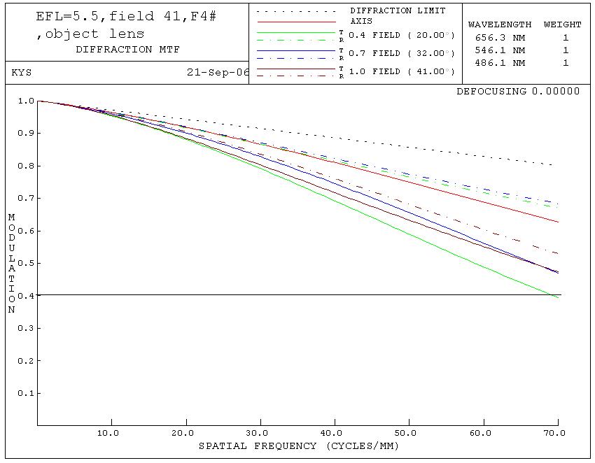

 楼主| 发表于 2006-9-22 04:21:00 | 显示全部楼层
MTF,70pl/mm
设计个镜头,欢迎各位行家里手来拍砖
设计个镜头,欢迎各位行家里手来拍砖

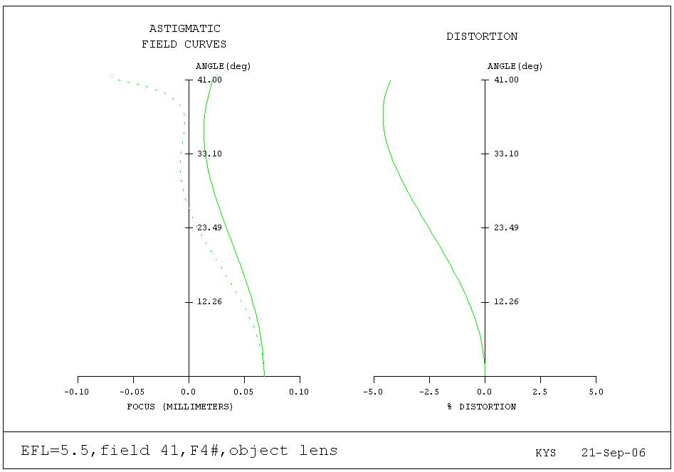

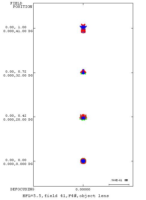

 楼主| 发表于 2006-9-22 04:25:00 | 显示全部楼层
畸变和像散
设计个镜头,欢迎各位行家里手来拍砖
设计个镜头,欢迎各位行家里手来拍砖

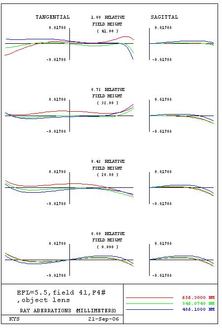

 楼主| 发表于 2006-9-22 04:27:00 | 显示全部楼层
像差曲线
设计个镜头,欢迎各位行家里手来拍砖
设计个镜头,欢迎各位行家里手来拍砖

 楼主| 发表于 2006-9-22 04:38:00 | 显示全部楼层
照度方面,41°视场的cos四次方为0.32,这里由于安像方远心光路,破坏了四次方规律。MTF计算得41°时照度为80%。32°水平视场的照度为95.7%.具体结构可看出 ZdJQzD5Z.jpg

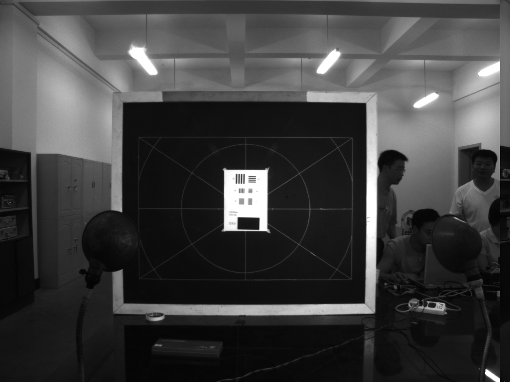

 楼主| 发表于 2006-9-22 04:47:00 | 显示全部楼层
此相机理论计算可以分别70pl/mm,实际测的60pl/mm,下面是此相机的真实分辨率测试场景。
设计个镜头,欢迎各位行家里手来拍砖
设计个镜头,欢迎各位行家里手来拍砖

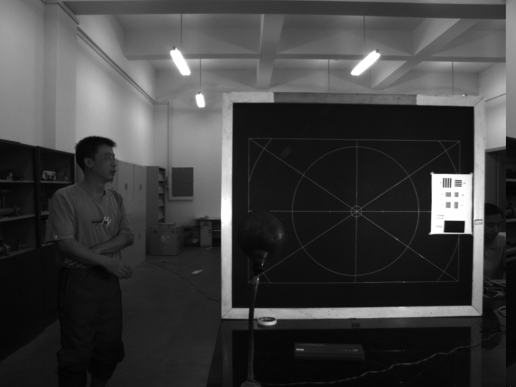

 楼主| 发表于 2006-9-22 04:53:00 | 显示全部楼层
设计个镜头,欢迎各位行家里手来拍砖
设计个镜头,欢迎各位行家里手来拍砖

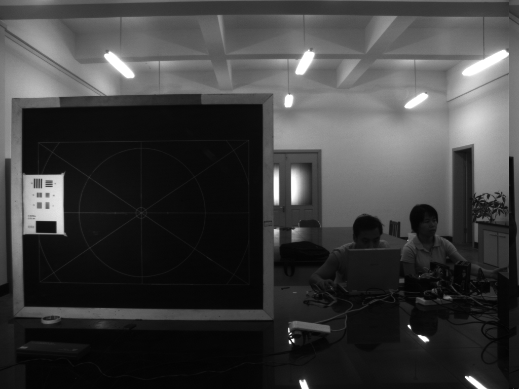

 楼主| 发表于 2006-9-22 05:01:00 | 显示全部楼层
