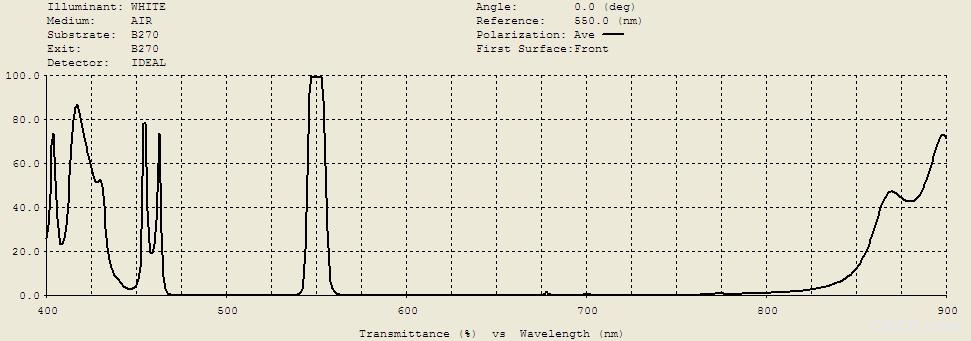

rollo_tomasi Lv.8 发表于 2014-5-15 10:02:02|江苏 | 查看全部
2L (HL)^2H 2L (HL)^5H 2L H(LH)^5 2L H(LH)^2 L
1.35(0.5LH0.5L)^7
刚闲了一会儿,做了一个膜系,参考波长550nm,半带宽10nm,带通+短波通,优化了1、36、37、38和最后三层,理论曲线如图,希望帮到你!
基底选用JB型号的有色玻璃!
回复 支持 反对
使用道具 举报
