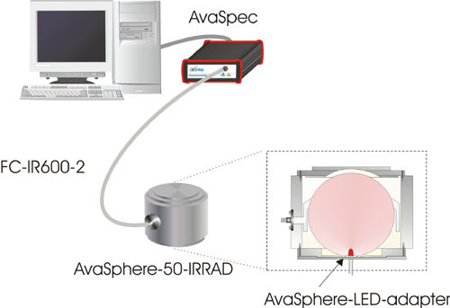

因为LED发光面独有的外形尺寸,导致其发光很难均匀化,测量标准至今没有很好地被规范。所以仔细考虑LED测试设备的设计和使用对准确完成LED的测试至关重要。测量LED总光通量最简单最便捷的方法就是使用积分球和Avantes公司的光谱仪。对于光学辐射测量来说,积分球是一种很简单的元件。积分球的内表面具有完美的散射性,光线在其内表面发生均匀反射。辐射光在内表面上经过多次反射后变得十分均匀,导致在球壁上任何一点的光辐射度都相同。
我们公司提供的系统可用定标用卤素灯AvaLight-HAL-CAL-ISP进行标定。用AvaSoft-IRRAD光谱仪软件可以从测量到的光谱分布来计算其它参数,也可以进行绝对辐射测量。还可以计算、显示和存储被测光强度,单位为µWatt/cm2/nm。此外,在一个单独的窗口中还可以显示多达10个光参数:辐射量µWatt/cm2, µJoule/cm2,µWatt 或 µJoule,光度量Lux 或 Lumen;色坐标X, Y, Z, x, y, z, u, v和色温。
LED测量常用配置:
光谱仪
AvaSpec-2048光谱仪,VA光栅(350-1100nm),50微米狭缝,OSC-350-1100消二阶衍射效应镀膜
软件
AvaSoft-Full软件和AvaSoft-IRRAD应用软件
标定
AvaLight-HAL-CAL-ISP定标卤素光源
IRRAD-CAL-VIS(360-1100nm)辐射定标服务
光纤
1根FC-UV600-2光纤(2米长,600微米芯径,SMA接头)
附件
AvaSphere-50-IRRAD-CAL积分球或AvaSphere-80-IRRAD-CAL
AvaSphere-LED-ADR(-80)适配器,适用于3,5,8mm LED
