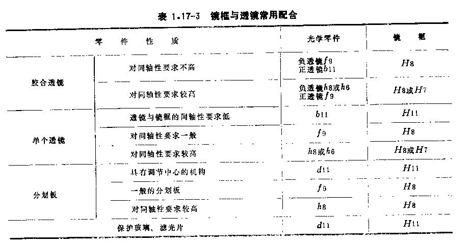

[原创] 镜框与透镜常用配合

不知道的请去看看《公差与配合技术手册》,老标准的D相当于新标准的H6,D4=H8或者H9,dc4=f9等
qtfan 楼主Lv.8 发表于 2006-5-18 19:50:00|上海 | 查看全部
rwx743 Lv.7 发表于 2006-7-6 06:22:00|湖北 | 查看全部
一般的H7/f8可以
uuu666 Lv.4 发表于 2006-7-13 05:43:00|吉林 | 查看全部
如果是瞄准系统必须H7
如果是观察系统可以H8
tmazhu Lv.8 发表于 2006-7-18 01:59:00|湖北 | 查看全部
[B]以下是引用[I]uuu666[/I]在2006-7-12 21:43:00的发言:[/B][BR]p如果是瞄准系统必须H7/pp如果是观察系统可以H8/p
我用H9/f9做瞄准也不错嘛
一味的提高要求带来的是加工难度上升和成本的增加
请指教

zhouqihui Lv.8 发表于 2007-12-3 10:22:33|广东 | 查看全部
这个公差制定要看你的镜头内部结构,不能完全照做的.........

tj001 Lv.9 发表于 2008-3-5 11:48:15|福建 | 查看全部
  数字表示标准公差等级,从01~18级,字母表示基本偏差值,大写字母表示孔偏差,小写字母表示轴偏差。
