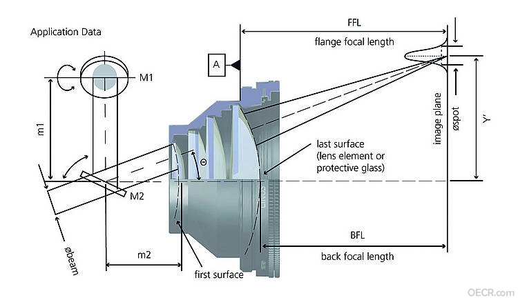

下面有个关系,你可以自己直接在linos的网站上查一下,不仅仅是两个镜片距离的问题,包括镜片之间的距离,镜片到场镜的距离,以及输入光束的直径等等。不仅仅是振镜本身的配合,还有不同型号的场镜其实需要的参数也是不同的。如果你要选scanlab的安装好的振镜头,那么就不要吝啬让他给你配一个场镜,你自己随便配的场镜可能就没有那个效果了。
如果你用的是散件自己组装,那么linos的网站上的这些参数对你的机械设计会有帮助的。这个尺寸不要随便抄别人的

上面那个图很好,很专业,光电这里藏龙卧虎啊 呵呵
