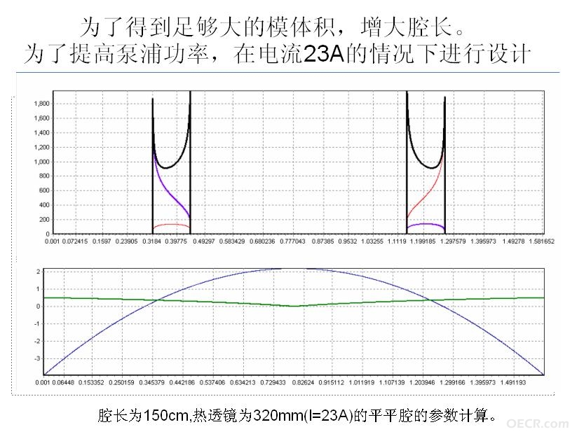

myxinjie
2009-11-11 14:28:40
短腔是不行的,热透镜大的话功率会下降直到零。
上图是我根据ABCD矩阵设计的一个腔,在低电流下不出光,
适合高电流工作,光束质量很好,可以出20多瓦,加了小孔、偏振片和Q-switch.
kskuy
2009-11-11 16:32:54
。。。。。20多瓦。。。我用的可是100w模块,出20w也太小了吧
你这是对称腔么,加多大小孔
myxinjie
2009-11-11 19:52:13
不是对称腔,激光晶体要放在如图所示的有模体积的位置。我的模块比你的小,又加了偏振和Q开关,当然功率输出小了。不过我的是00模哦,用于科学实验用的,脉冲能出到50ns。你需要根据热透镜仔细设计腔,用ABCD矩阵计算腔长和晶体位置。小孔我加的大概0.5mm。
dabaorabbit
2009-11-12 08:56:06
楼上设计的腔长150cm下出的激光脉宽50ns?感到很吃惊...
dabaorabbit
2009-11-12 09:34:56
如果楼主不考虑失调灵敏度的问题的话,可以考虑一下非对称的平平腔,全反镜到棒的距离220mm,输出镜到棒的距离50mm,这样的腔应该能出高功率,光束质量应该和50W的激光头差不多。
