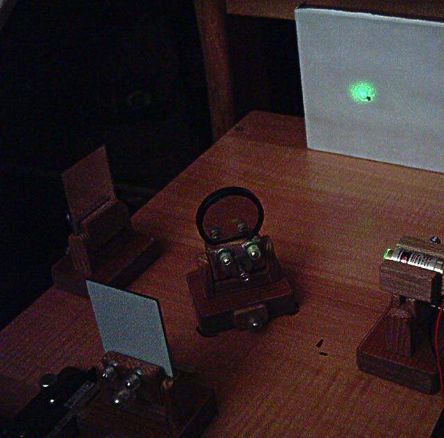

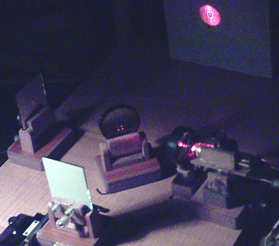

再补上两张照片,别太失望,土豆的东西就是土一点,呵呵,
那时还没有标准反射镜和平移台,都是用的一般镜子,移动臂是用的显微镜上的平移齿条,
不过用来观察干涉环的“清晰度周期变化”还是足够了,
钠黄光的观察可能还要去掉外加强磁场和“P-F镜”才好,只好以后再试了,
不过至少现在知道:
在强磁场下观察钠黄光谱线分裂的“P-F干涉实验”中,也存在干涉环“清晰度周期变化”的问题,
这说明还不是我的设备简陋的问题吧?

器件的前后表面都存在反射?

存在反射?还不太明白你的意思呀?
不知是否还有人对此有过实际的观测或研究?我感觉其中应该有一些规律性的东西,
估计可能与原子发光波列有关,本波列干涉最清晰,与其他波列之间不是完全不能产生干涉,
而是干涉环的清晰度逐渐降低?
更一般的,对于脉冲激光器,是否会存在这样的规律:
任一脉冲P1被分成两束后的干涉环应该是最清晰,
而P1与下一个脉冲P2之间并不是完全不能产生干涉,而只是干涉环清晰度有所下降?

你好 最近做了跟你類似的實驗 其實你看到的環 只要是雷射都會有
因為雷射是高斯波前 如果你加上了透境就會使高斯波前轉換到近似球面波前 坐起來會跑出牛頓環
