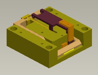

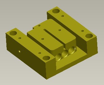

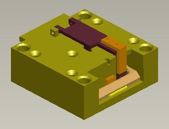

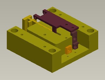

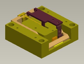

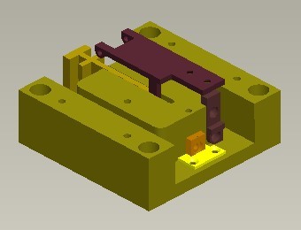

过段时间,再把给零件图纸传上来,希望对大家能有点用处。
点评
是比较费钱,但个人不喜欢做豆腐渣,设计要求是要能对8W或者以上的LD进行测试,还要考虑方便实用。
点评
光是做五金件加工,就要了200多块。没装TEC,但是完全可以装的。没装NTC,但是预留了NTC的孔。做天无意间找到了当时做的模型,我分解一下人后上传了。希望能看得清楚。
