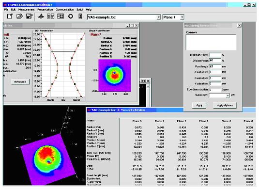

FocusMonitor激光焦点分析仪
应用举例
(1)通过测量功率密度分布来确定聚焦光斑的直径、位置、功率密度分布、M2光束传播因子
(2)测量与记录工业激光系统聚焦区的光斑质量与长期稳定性
(3)在工业激光系统有故障时查找与确认故障原因,无需逐个更换光学器件
(4)提高材料加工质量,避免激光切割毛刺,提高平头对接焊的焦点定位精度
(5)测量与记录激光加工过程中的激光参数。

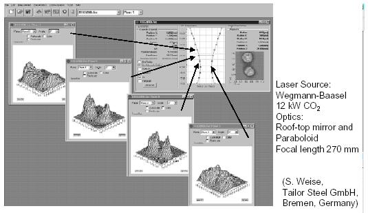

Wegmann-Baasel 12 kW CO2 激光器,汽车拼板的激光焊接(Tailor Steel,Bremen, Germany)

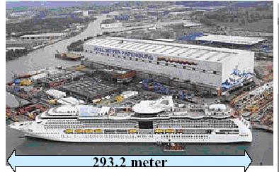

德国的Meyer Werft造船厂

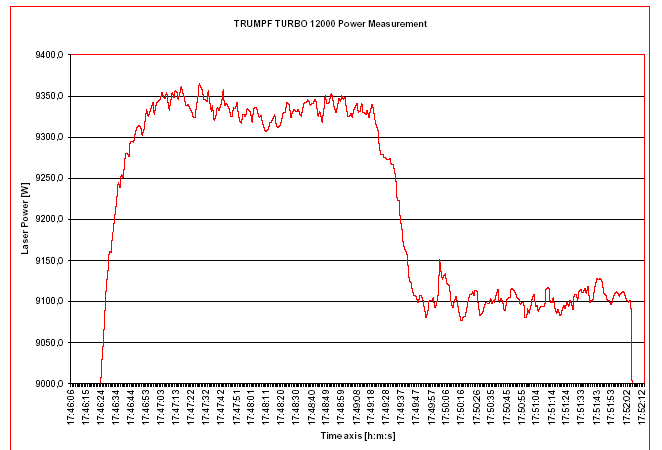

对TRUMPF TURBO 12000通快激光器功率测量结果
对TRUMPF TURBO 12000激光器光束质量测量结果
