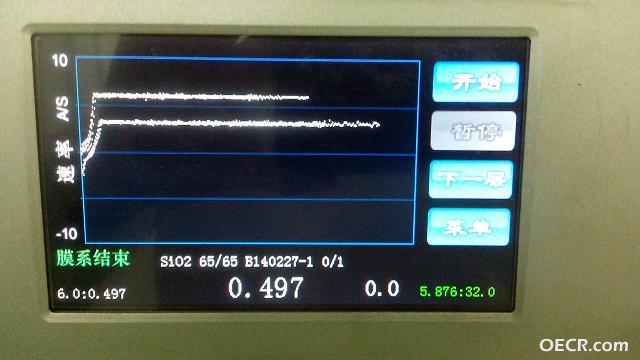

镀膜过程中,根据条件自动切换探头, 可以实现。
要想晶振片在镀制过程中少失效,镀膜前,选择晶振片也比较有讲究一点。
XDM晶控仪有一个阻力损耗参数,可用于晶振片安装时参考,并分颜色显示,一目了然。
XDM晶控仪对外支持晶控切换功能。

晶控停止成膜的条件有很多:1. 膜层设定厚度到达; 2. 触摸屏界面上 点击 <停止>键; 3.IO口输入<停止命令>(外接一个按钮开关,手动按。或通过光控、PLC来触发) 4.串口发送<停止命令> 5.异常停止,如晶
晶控与光控在膜厚控制中互补,没有冲突。使用光控控制厚度时,可以将晶控的膜层厚度设的很厚,使得在光控厚度到达之前 晶控不会提前结束成膜, 由光控触发晶控停止成膜即可。

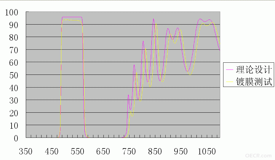

对于高精度滤光片而言,高精度晶控仪只是必要条件,而不是充分条件。
