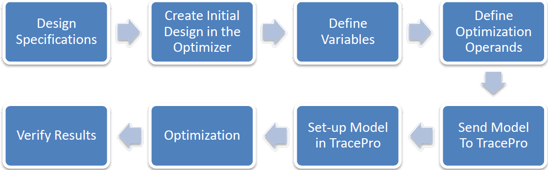

2、设计过程 设计过程一般分为三个步骤:画原始草图,用CAD作图工具将大量的变量数据化,用强度、效率、辐照度、颜色、均匀性等参数建立评价函数。 评价函数通过权重来平衡多个操作对象来达到你的预期目标。 3、宏语言功能 你可以利用TracePro强大的宏语言功能来控制每一个面或物体的几何和光学性能,并且还能够改变它们的位置。在你优化的前中后每一个阶段能查看到每一个变量。 4、优化方法 TracePro的2D和3D优化器用的是Nelder-Mead法来优化的。 这种下山单纯形法是一种局部优化,收敛于最靠近起始点的局部最小解。在优化中,你可以控制这个优化过程,监测临时解决方案。你还可以改变原始参数,然后接着优化。整个过程都是可控的,你可以在很少的时间内找到更好的方案。 设计规格→优化器中作初始设计→定义变量→定义优化对象→TracePro中建立模型→优化→核实结果 ![]()

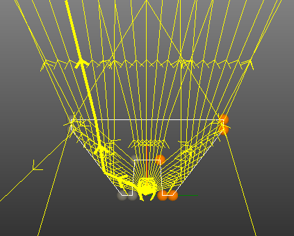

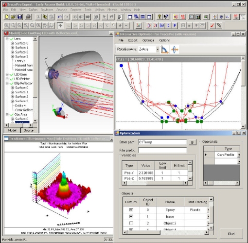

图1.有光线追迹的单侧出光镜头轮廓 ![]()

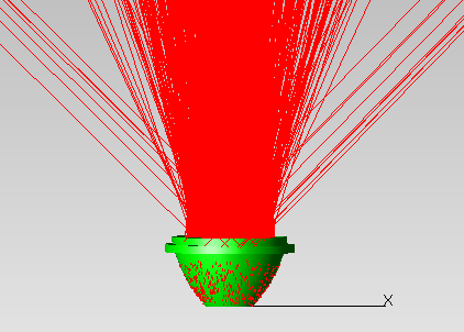

3.优化之后的LED光学元件及优化后的参数

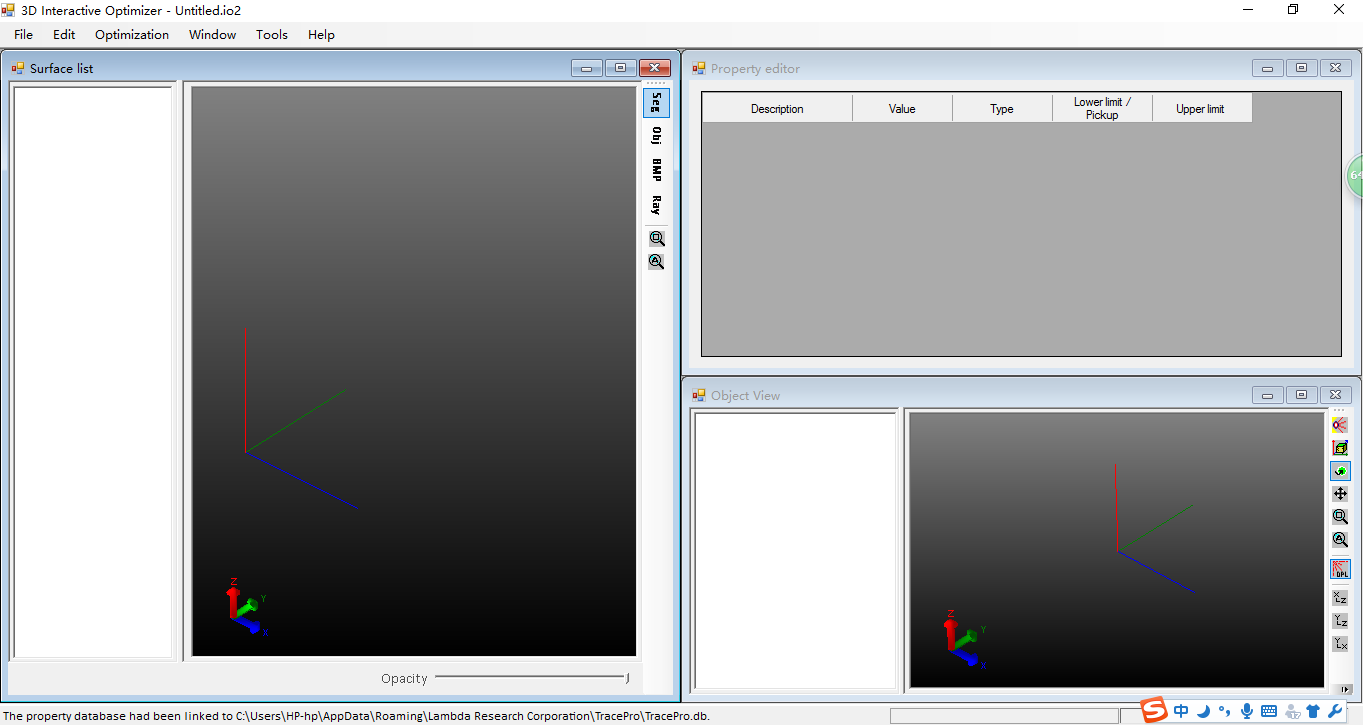

关于TracePro3D Interactive Optimizer的透镜设计 注意:本文章是基于TracePro 7.72 Expert版本进行操作 1、点击优化下拉菜单栏,选择3D Interactive Optimizer。 ![]()

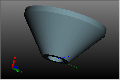

3、再右击Object View,选择Add object。可以选择Radial symmetry(旋转对称),或者直接选择生成TIR lens。 ![]()

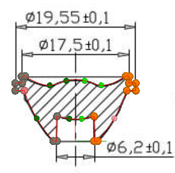

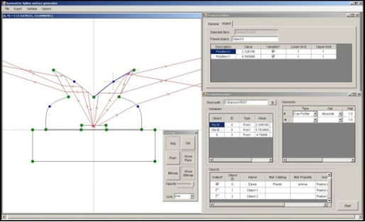

4、之后添加材料属性,发送到TracePro主界面仿真即可。 5、 以上是最简单的透镜设计,那么当我们有了透镜的二维平面图,如何在3D Interactive Optimizer去设计出来呢?这就要用到实用的Bitmap了,点击Surface list中的BMP,然后将透镜二维图复制黏贴到操作界面中。(提示:先选择一个固定点,在Property editor中编辑好坐标) 啥?你拖不动图吗?那你要将鼠标放在中心的控制点上,才可拖动哦!! 之后按照相应的尺寸添加Segment Point和Spline Control Point,如下图所示。![]()
6、添加新的Object,并送到TracePro主界面进行仿真。另外,插入一个简单的LED光源进行光线追迹。
