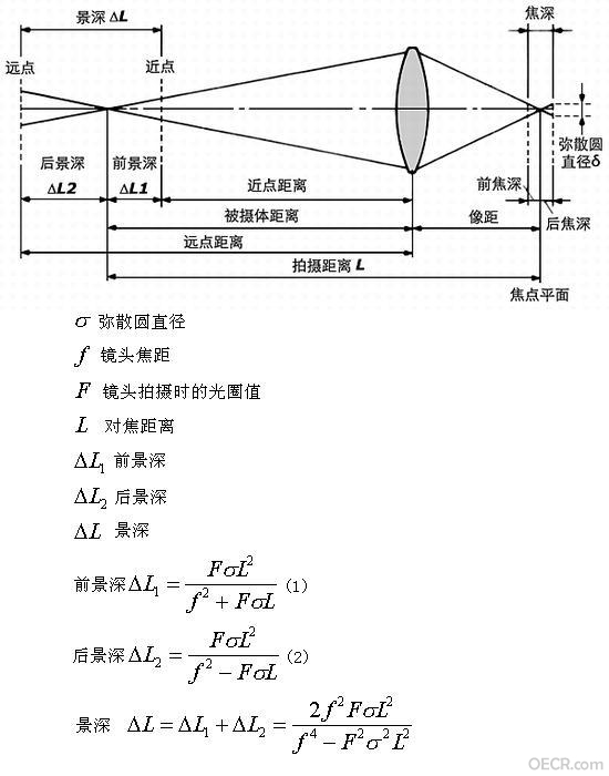

小哥这个问题一点也不简单,很容易被一些概念搞乱掉。我知道在不少的景深计算中都有弥散斑这个因素(如图),我们不妨从另外一个角度考虑这个问题。
我们知道相机的景深和焦深是相对应的,前景深对应前焦深,后景深对应着后焦深。光学系统中的像差在焦深的范围内被认为是可以接受的(这里便对应着弥散斑的大小,数值不定),焦深的计算公式是4λF^2(F是一定像距的有效F数),所以可以说像距固定、光圈、焦距固定,相机的景深也是固定的。

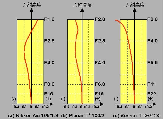

至于说成像虚化,确实和弥散斑的大小有关(如你所说),但是弥散斑是个比较综合的评价方式。镜头的虚化主要和光学系统中的球差有关系,在光圈的直径范围内球差不能各处矫正的一样,有的孔径值球差就会超过一倍焦深的范围内(4倍焦深是允许的),那么在这个孔径上的成像就表现为虚化。如下图(二)是三个镜头的球差矫正曲线,Y轴是像面,曲线越靠近像面成像的锐度越好,越远离成像便虚化,有的镜头成像很虚化(甚至是糊像)这和像差矫正有关系,还不能完全和景深联系上。
