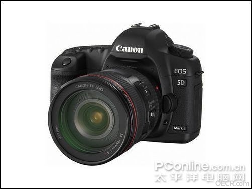

佳能5D Mark II是今年推出的一款重量级产品,全幅CMOS传感器,2100万像素,感光度为ISO100-6400,与佳能全副单反旗舰机1Ds Mark III相当。并且采用新开发的DIGIC 4图像处理芯片。自定义选项当中新增了高光色调优先等优化图像的功能,但最近传得沸沸扬扬的高光黑点问题也出于该功能,并得到了佳能官方的承认,相信解决方案很快即可以推出。

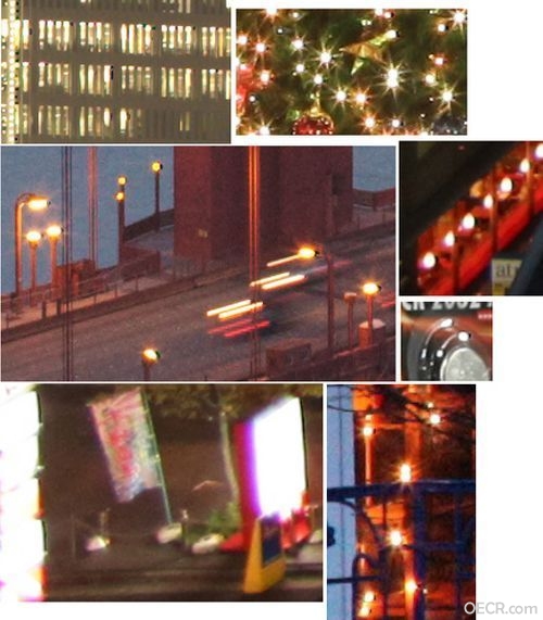

黑点问题在拍摄夜景的时候尤为突出,在特定的场景拍摄会在光源的右边出现黑点,在100%大小的图像浏览当中还是比较明显的。而在感光度设定较高的时候更容易产生。

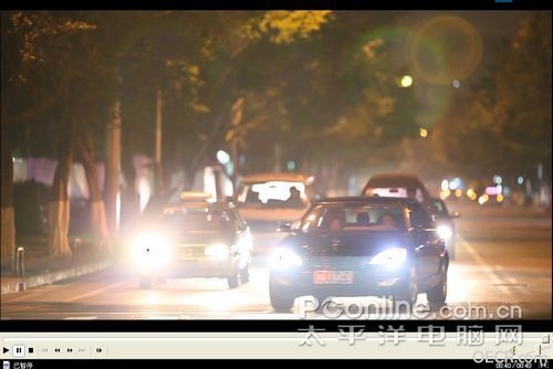

而在我们的评测当中发现,视频拍摄时同样会有黑点的产生,上图为5D Mark II拍摄的大片——望归中的截图,黑点产生于视频当中的高亮部位,并非长期存在,而是一闪而过。尽管并不明显,但缺陷还是存在的。
在另一个拍摄的评测视频当中,上图中的黑点现象更为明显,黑点随机出现,没有发现黑点出现的规律,主要会在高亮的部位出现黑点。

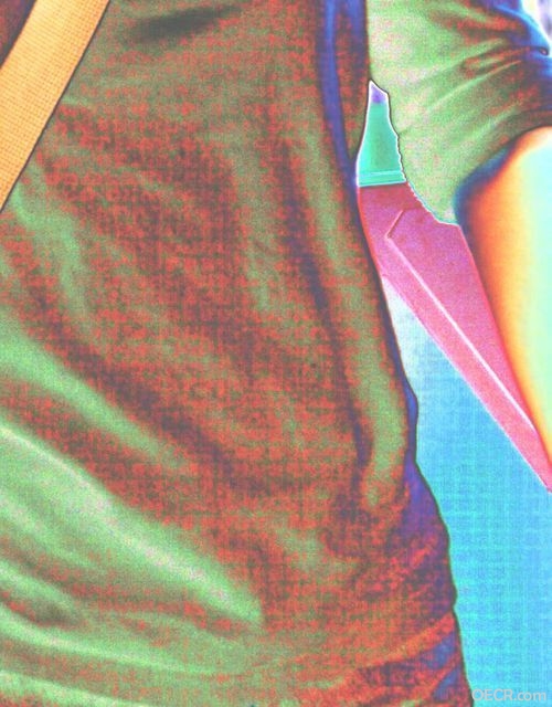

而条纹噪声也被使用者发现,在拍摄时出现网格状的暗纹,仔细查看是可以观察到的,而通过后期反相处理后可明显观察到整个画面的暗纹分布。但这些噪声只产生在特定的设定下。

佳能5D Mark II采用2100万像素的全画幅传感器
视频中出现的黑点
视频当中车灯出的高亮部位产生黑点(点击放大)
产生条纹噪声的样图(点击放大)
通过反相处理后条纹明显
