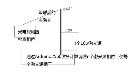

激光模块已做好,频率调整模块已做好,Arduino2560对主路激光光电探测后,对每个激光源进行微分计算后输出TTL电平动态调整频率、相位,使每个激光源之间发生光的相干。

今晚就把主干光纤上光电探测出的信号用号傅里叶变化分出 两路 信号的Arduiono 类C 代码写好。

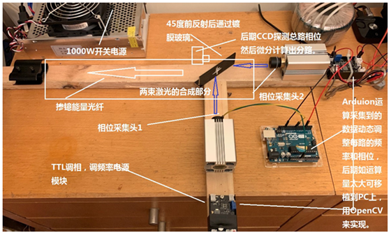

1、方法1 直接探测分路上激光源的相位,用同一激光源发射,反射两次,得到相位差后取值后通过微分计算出相位,实现方法简单,分别得到每一路激光源的相位,再调整每路相位,使两路激光相干。
2、方法2 CCD探测出的信号用号傅里叶变化分出 两路 信号的相位,再调整每路相位,使两路激光相干,实现方法稍难。
3、方法3 CCD探测出的信号,生成图片,直接对图片 光相干 分析,调整每路相位,使光相干最强,实现方法简单。

平台已搭建好,可以分别做上述3种实验,看那种方法的相干效果好,下周我请了年休,封闭开发一周....,稍后上传代码和资料

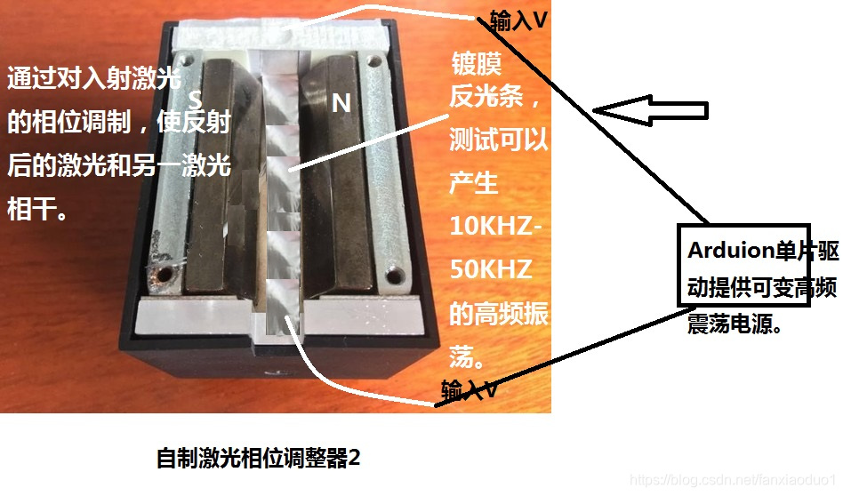

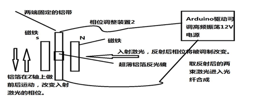

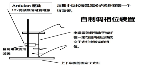

自行研发的激光相位调整高频震荡装置见下图(说明,还有两种装置1、电磁直接震荡光纤,2、压电陶瓷震荡光纤,稍后实验后上图。)
