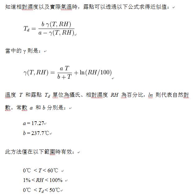

哥们,可不可以把这个公式共享一下!谢谢了!
seayu
2010-7-23 19:27:04
公式如图,图片应该分辨率还可以
