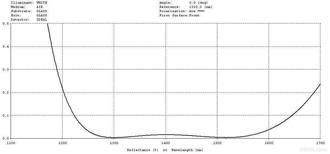

Stack Formula (膜堆)
此项使你可以用公式输入一个膜堆。公式最长可由32000 个字符组成,最多可以包括由26个单个字母组成的标识。就像上面所述的“L”和“H”。使用""和 ""按钮增加更多的标识。注意基底在紧靠第一层膜的左边。公式的语法十分简单。
任何次序的标识可以相互放置在一起,例如:ABCCCBA
标识可用圆括号分分组,例如:(ABC)
在右边圆括号必须跟注脱字符号(^)和一个整数,例如:(ABCBA)^10
乘号优先于任何标识符或膜层组,例如:1.2 (0.5 A B 0.5 C)^2
可使用组系数,如:G1 (HL)^5 G2 (HL)^5 表示前10层膜在组G1里,后10层膜在组G2里。
为了清楚起见可以在任何地方使用空格,例如: ( 1.5 A 2.3 B .7 C )^5 (ABC)^2.
在输入公式后,就应该输入标识的意义了。你必须对公式中用到的每一个标识材料所代表的厚度、是否优化此层、属于哪一组进行指定。如果是光学厚度优先(在configure配置窗口中设置),那么厚度的值就假定为QWOT(Quarter-Wave Optical Thickness-1/4波长)。另外,物理厚度单位为毫微米(十亿分之一米)。你也可以使用"qw"或"nm" 来表明厚度单位。
如果你要使用组,那么必须在输入公式前在Groups窗口中事先定义。
在表格中切换是最好用Tab按钮。
当你选定Generate Layers(产生膜层)按钮时,程序会依照膜层公式来改变Front layers(前表面膜层)窗口的内容。如果你选定Cancel(取消)按钮就不会有任何改变。如果你已经对膜层窗口做了实质的改动,你可以使用Clear Formula(清除公式)按钮擦除膜层公式来避免你在使用膜堆公式设计时意外地取代前表面膜层。

valle 楼主Lv.9 发表于 2004-9-5 17:57:00|广东 | 查看全部
感謝大家的指教﹐我已經懂得了簡單的膜系設計。
我現在很少用到膜堆公式﹐不過"1.2 (0.5 A B 0.5 C)^2"中的系數1.2﹑0.5的意義我現在都還不明白﹐希望大家繼續指點。多謝﹗
