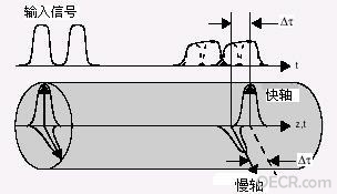

    在单模光纤传输中,光波的基模含有两个相互垂直的偏振模。理想光纤的几何尺寸是均匀对称而且没有应力,因而光波的两个偏振模以完全相同的速度传播,在光纤的另一端没有任何延迟。实际光纤总会存在纤芯不圆、内部残余应力等不对称因素,还有诸如随机应力、弯曲、扭绞、振动等外界因素,导致光纤中存在着随机双折射。由于存在双折射,两个正交偏振模的传播速度不等,经过一段光纤所需的时间就不一样,造成了两个偏振模的群时延差,即PMD。如下图所示:。 图一、偏振模色散的产生.JPG
图一、偏振模色散的产生
    与具有确定性的色散不同,任意一段光纤的PMD是一个服从麦克斯韦分布的随机变量。其瞬时PMD值随波长、时间、温度、移动和安装条件的变化而变化。通常用PMD系数来表示光纤的PMD特性,对短距离光纤或保偏光纤,两个偏振模呈弱耦合状态,PMD时延与光纤长度成正比,PMD系数的单位是ps/km。对线路较长的光纤,两个偏振模呈强耦合状态,PMD时延与光纤长度的平方根呈正比,PMD系数的单位是ps/km1/2。

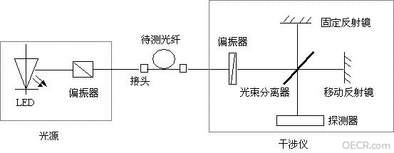

    干涉法是一种测量单模光纤和光缆的平均偏振模色散的方法,它直接测量PMD,属于时域测量方法。其测量原理如下图所示:
图二、干涉法的测量原理
    由上图可知,干涉法测量的仪表需要有两个部分,一个是发送端的光源,另一端为干涉仪。在光纤的一端用宽带光源照明,在光纤输出端光进入干涉仪,首先经过一个偏振器使其中两个偏振态沿各自的偏振轴分布(传输速度快的称快轴,传输速度慢的称慢轴),然后经过光束分离器将入射光分成两束光,一束光经固定反射镜进入干涉条纹探测器,另一束光经可移动反射镜进入干涉条纹探测器。
    最初,两束光经过固定反射镜和移动反射镜的距离相等,两束光同时到达干涉条纹探测器,其快轴与快轴之间、慢轴与慢轴之间均出现干涉,总干涉将出现最大值,相应于干涉条纹的主峰。当可移动反射镜向右移动时,相应的光束将被延时,当不存在PMD时,两束光将不再发生干涉。当存在PMD时,每束光中慢轴比快轴延时Δτ,经移动反射镜传输的光中快轴被延时Δt,随着反射镜的移动使Δt等于Δτ时,该束光中的快轴将与另一束光中的慢轴发生干涉,由于只有部分光发生干涉,所以总的干涉强度要小,相应于干涉条纹的主峰旁出现一个旁峰。当可移动反射镜向左移动时,相应的光束比另一束光超前,该束光中的慢轴将赶上另一束光的快轴,从而使慢轴与另一束光中的快轴发生干涉,相应于干涉条纹的主峰另一侧也出现一个旁峰。

    两个伴峰相对于中心主峰的延时都是对应于被测光纤的 PMD群时延,它的大小可通过移动反射镜移动的距离来计算:
    ⊿τ=2⊿L/V             (式1)
    其中,⊿L为反射镜移动的距离,V为光束在干涉仪中的传输速度,它可以根据折射率来计算,由于光束要来回经过该⊿L距离,故需要两倍的时间。

    (1) 光源
    干涉法必须采用宽带光源,这是由仪表的测量精度所要求的。我们知道,光源的相干时间为λ2/⊿λc,其中,λ为光源的中心波长,
    ⊿λ为光源的带宽,c为真空中光速。由此可以看出光源的相干时间与其带宽成反比。在干涉条纹中,尖峰的宽度即为光源的相干时间,尖峰的宽度越宽,干涉条纹就越难分辨,测试精度就越低。因此,光源的宽度越宽,相干时间就越小,干涉条纹的尖峰就越细,测试的分辨率就越高,测试就越准确。这就是为什么干涉法测量PMD采用LED而不采用激光的原因。
    但是,光源的带宽也不能太宽,因为随着光谱宽度的增大,它将引起色度色散,从而导致分辨率降低。比较折中的方案是光源的宽度采用6THz,对应于1550nm窗口为65nm宽度,1310nm窗口为50nm宽度,此时干涉条纹自相关峰的宽度为0.05ps,这也就是干涉法测量PMD时延的精度。
    由式1可知,PMD测试仪可测量的最大PMD时延由移动反射镜可以移动的距离所决定。NETTEST公司的UBI-PMD测试仪最大可测量80ps的PMD时延,EXFO公司的FTB-5500最大可测量115ps的PMD时延(带扩展模块)。
