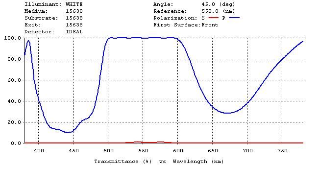

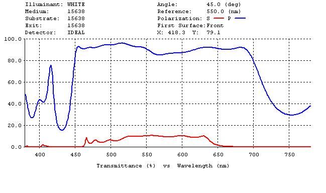

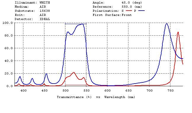

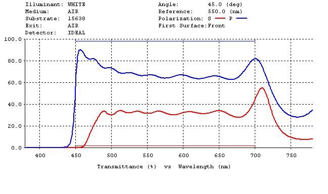

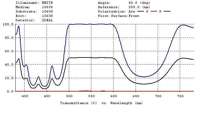

下面是几个设计分光图,哪个合适呢?如果不两片胶合的话偏振效果不好啊.

jhxxmlhk
2007-11-29 15:13:16
贴膜工艺好点,气泡问题好解决.外观也比两个镜片胶合的漂亮.
