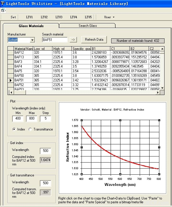

请问lighttools里面我如何查看系统中的玻璃
比如我想查看一下BK7的各项参数。

使用lighttools Utilities.

谢谢楼上的,受益匪浅!!!!!!!!!!!!!!!!
