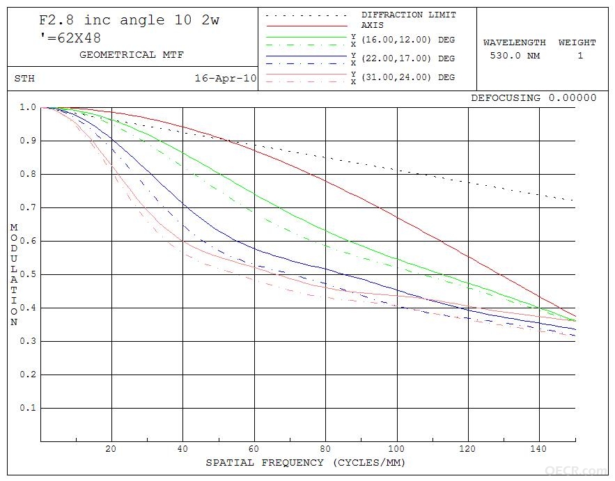

2.MTF

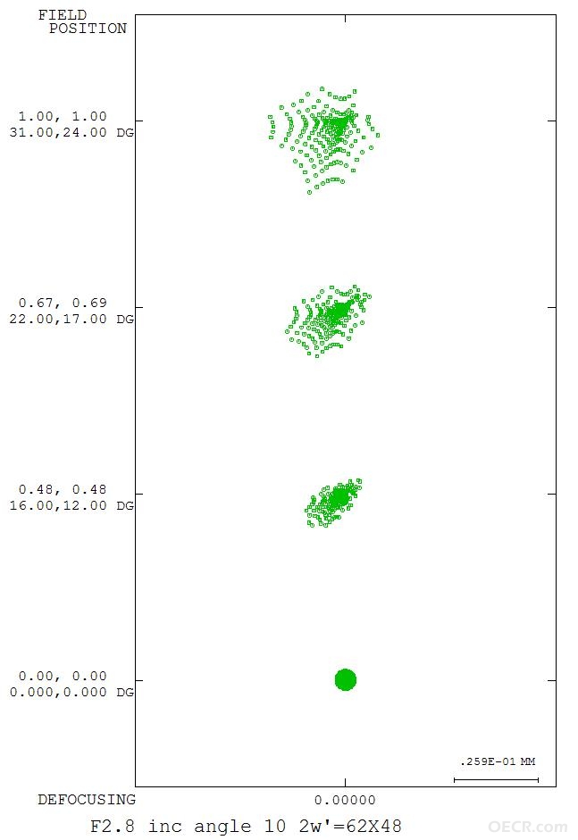

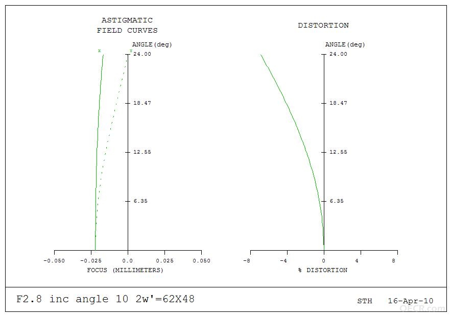

3.点列图
4.场曲畸变
yxg Lv.8 发表于 2010-5-9 09:47:48|四川 | 查看全部
呵呵,单波长,没有任何意义
yxg Lv.8 发表于 2010-5-9 10:08:34|四川 | 查看全部
单波长,没有意义,这也没什么值得秀的。
canon62 Lv.6 发表于 2010-5-11 11:28:50|台湾 | 查看全部
雖然只是單波長的設計,還是給予鼓勵一下,再加油ㄚ!!
wwwsth 楼主Lv.9 发表于 2010-5-13 14:55:47|广东 | 查看全部
原来是可见光谱,因为客户需要单波长,所以结果是单波长,估计是激光系统使用
ggll Lv.10 发表于 2010-5-21 12:00:49|广东 | 查看全部
单波长还用那么多片子,太浪费了!!!!
stevenwu Lv.12 发表于 2010-5-25 09:40:55|上海 | 查看全部
用在哪里呀?畸变太大了吧,至少应该3%以内
