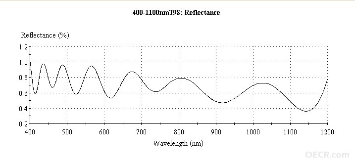

这个
膜系
能做吗?在k9上面镀

可以做,九层就差不多

TFC设计的话最少8层。
兆新要做这样的膜吗?中光学的机器稳定性没法保证。
coaterxf
2011-3-20 15:33:12
TiO2 SiO2 Mgf2三种膜料来做。12层比较安全,光谱会比较平坦。

10L 可以做的出來
TIO2 SIO2

貌似要11层。。两种材料

2011-3-21 12:41:47
8层
TIO2 12.37
SIO2 44.08
TIO2 31.69
SIO2 17.22
TIO2 144.89
SIO2 28.55
TIO2 20.40
MGF2 117.87

这膜层要看有没有最大值要求,如果只是平均值,那至少要九层 ,三种材料,稳当的需要十一层,我多年前做过此类产品,但是在400-420波段最大值可以到3%
