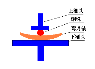

方法,怎样能够较快的测量出零件的中心厚度并且一致性很好精度在微米级。

我给你出个主意,方法见图,关键是找一个圆度好的珠。

千分表就是微米级的,不要被它吓到,完全够用了

做一个球面与外径边定位的治具,加上一个千分表,块归,平台··基本搞定,批量生产使用,误差一般3μ以内算正常
