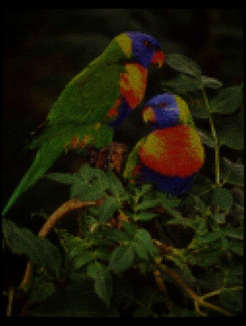

seanhwong Lv.9 发表于 2004-3-26 05:46:00|台湾 | 查看全部
Hi Huanglin
我用P4 2.4G 双CPU,Ram 1,000,000执行单一色所耗费的时间
15.03 seconds ( 13.14 seconds CPU) to trace 400,000 out of 1,381,615
28.69 seconds ( 26.42 seconds CPU) to trace 800,000 out of 1,763,231
81.55 seconds ( 78.16 seconds CPU) to trace 1,200,000 out of 1,954,030
3.06 minutes ( 2.80 minutes CPU) to trace 1,600,000of 4.53 minutes ( 4.14 minutes CPU) to trace 1,954,030
真实时间至少 x3
以范例133X160的图当光源
但是若把图文件分辨率变大
ray的数目变多
可能会run很久
<p>
参考看看

huanglin 楼主Lv.12 发表于 2004-3-26 15:47:00|浙江 | 查看全部
图片这么那么暗啊,看也看不清,这是什么缘故?
seanhwong Lv.9 发表于 2004-3-27 02:31:00|台湾 | 查看全部
我觉得是光线数不够,但多少才够,一直是个疑问。
