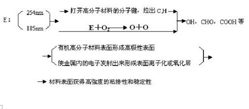

低压紫外汞灯发射的185nm和254nm波长的紫外光除有清洗去除物体表面的有机污染物的功能外,而且还能够进行表面改质。其基本原理为:光子能量把物体的表层分子键打开的同时拉出H原子和C原子,与空气中的氧气分解出来的活性氧(O)生成极性很强的原子团(OH,CHO,COOH)即羟基等活性基,同时材料表面有机污染物的清洗效果显著,活化的基体表面具有良好的粘合力和键合特性,这些羟基和涂料、粘合剂、电镀材料相结合,形成新的化学键,从而使材料表面得到通常情况下得不到的很强的粘结强度,或者使材料得到稳定的表面性能。
紫外光表面改质原理表达式:

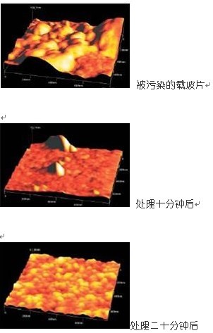

3.1 光清洗技术是随着当代光电子信息技术发展起来的,光电子产品的高性能、微型化要求表面洁净度越来越高,常规的清洗方法(如水洗、化学溶液洗、超声波清洗等)已不能满足要求,UV光清洗能够达到常规的清洗方法难以达到的高清洁度,而且不存在三废处理问题,有利于环境保护。
3.2 光清洗是在常温、常压的环境中进行的,是一种非接触式的干法清洗技术。光清洗时被清洗的表面除了光子,不与任何物体发生接触,因为有机物经过紫外光照射发生光敏氧化反应后,生成可挥发性气体(CO2、CO、H2O等)从表面消散,随着排风系统抽走,不可能重返被清洗的表面,不会像溶液清洗时发生二次污染。
3.3 一般情况下,光清洗的表面不会受到损伤,由于光子的能量相对比氩等离子体溅射或惰性气体离子轰击的能量小,光清洗后的表面不会受到损伤或发生

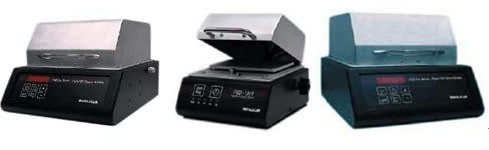

NOVASCAN紫外臭氧清洗机PSD典型应用包括:
表面的原子级清洗、聚合物粘接、去除有机分子、释放捕获的无机分子、微流控制作、微流控制作、微米 / 纳米构型、紫外光固化、表面化学改性、表面杀菌、表面氧化、金属粘结准备等等
紫外臭氧清洗机PSD主要特点:
电 源:100.120.220.240VAC.50-60周期。
样品高度:所有系统都配置可调节高度的样品台,调节灯与样品之间的间距,并带位置锁定,标准样品台尺寸为UV格栅灯大小或更大。
UV格栅灯:产生臭氧的低压汞格栅灯,带反射罩。灯管寿命大约为5000小时。
UV反射罩:UV反射罩一般比UV格栅灯大一英寸。比如4×4英寸灯管反射罩尺寸是5×5英寸。
样品放置:打开清洗腔上盖,露出样品台,允许360度装入样品。
安全装置:当清洗腔打开时,系统安全锁会关掉UV灯。
进出气口:标准配置2个气接口,可选更多。(PSD-UV3为选项)
真空反应腔:选项客户化定制,铝或石英材料。
温度范围:150摄氏度。(PSDP-UVT 标准配置或者PSDP 升级选项)
臭氧中和器:中和器和泵用于臭氧排除。(PSD和PSDP选项)
