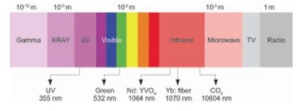

上述每种激光器提供不同的输出波长,并且具有不同的峰值功率和脉冲宽度等光学属性。绿光激光器和紫外激光器通常是将:YVO4激光器的输出借助晶体元件倍频,将输出光的波长从1064nm分别变换到532nm和355nm。根据所要标记的材料、以及用户对标记的清晰度、字符大小和输入到零件的热量等要求,不同的激光波长适用于不同的应用。图2给出了适用于打标应用的不同的激光波长。下面将逐一介绍不同的激光器所提供的打标特征及其适用领域。
图2:适合用于打标应用的不同的激光波长。

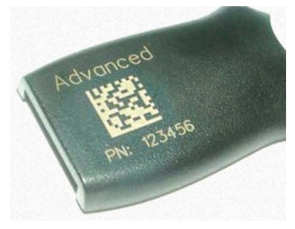

掺镱光纤激光打标机已经成为目前市场上最常用的激光打标技术之一。光纤激光器打标机能够在金属和塑料材料上实现高质量、对比鲜明的打标,另外其还能用于金属雕刻以及加工其他广泛的材料。图3显示了一个用光纤激光打标机标记的一个产品实例,图中被标记的材料是玻璃纤维(glass-filled plastic)。
图3:光纤激光打标机在玻璃纤维材料上实现的打标效果。

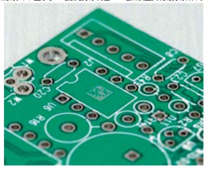

        CO2激光器的工作物质由密闭在一个减压铝管中的气体组合而成。CO2激光器的泵浦能量由射频(RF)能量提供。CO2激光打标机能够标记塑料,但是标记是雕刻上去的,没有表面对比度。CO2激光打标机的工作波长为10604nm,该波长可广泛用于标记纸张和木材等有机材料,同时也能标记印刷电路板(PCB)和玻璃。CO2激光打标机不适合标记裸铝、铜或黄铜和钢材。图4显示了CO2激光打标机在PCB电路板上实现的打标效果。
图4:CO2激光打标机在PCB电路板上获得的打标效果。
