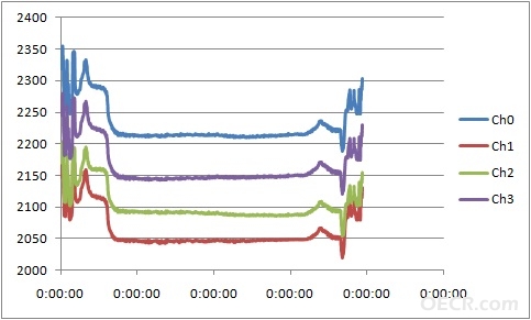

单电源运放,这个漂移抑制能力如何?我一直都是用双电源运放的。
现在有4路光功率监测,AD出来的数值监测了一晚,从晚上8点到早上6点是比较稳定的,请各位帮看看前后的抖动可能是什么原因?
