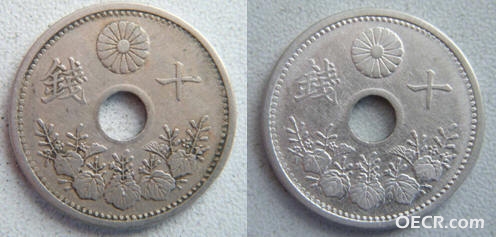

肥罗 Lv.12 发表于 2009-6-3 12:32:00|广东 | 查看全部
晒一下我自己做古钱币方面的除污效果给大家看看

zzcloud Lv.8 发表于 2009-6-3 16:44:09|北京 | 查看全部
这高级钢币儿还真没见过,开眼了
inter--diff Lv.8 发表于 2009-8-7 17:26:29|上海 | 查看全部
大家来找茬,那两个钢币不是同一个,是一个新的,一个旧的,不信的自己找找,有不一样的地方!!!
