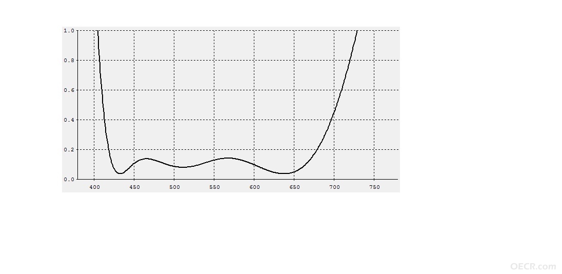

440-660nm R絕對小於0.24

四层可以搞定,稳定生产
matworld1311
2011-9-16 08:55:19
江西
怎么搞定
LILISRLHJ
2011-9-17 19:55:08
呵呵,国产机也没有什么问题啊,关键是用光控是做的不稳定,搞科研的十灶好一灶也不是难事,关键是要重复性好。晶控再带一把好点的电子枪做个满灶也可以啊!不过要是天天做这个,我要崩溃!!!
dcjlcm
2011-9-18 16:57:09
可以做到 主要是稳定性
玲玲
2011-9-18 21:36:20
dcjlcm 发表于 2011-9-18 16:57
可以做到 主要是稳定性
我用韩国机台量产三洋镜片用的就是此膜系请参考 MGF2 21.24nm AL2O3 110nm H4 126.1nm MGF2 93.6nm
霹靂貓
2012-12-28 10:11:00
要求很高~再現性很難控制吧?
苦啊~
霹靂貓
2012-12-28 10:13:04
偶~投降.....
chao_li0622
2012-12-28 18:17:06
只做过400-650《0.3%的,而且稳定性比较差。
LOUYC
2013-7-22 17:02:25
河南
是啊,做是能做,就是稳定性不好控制
