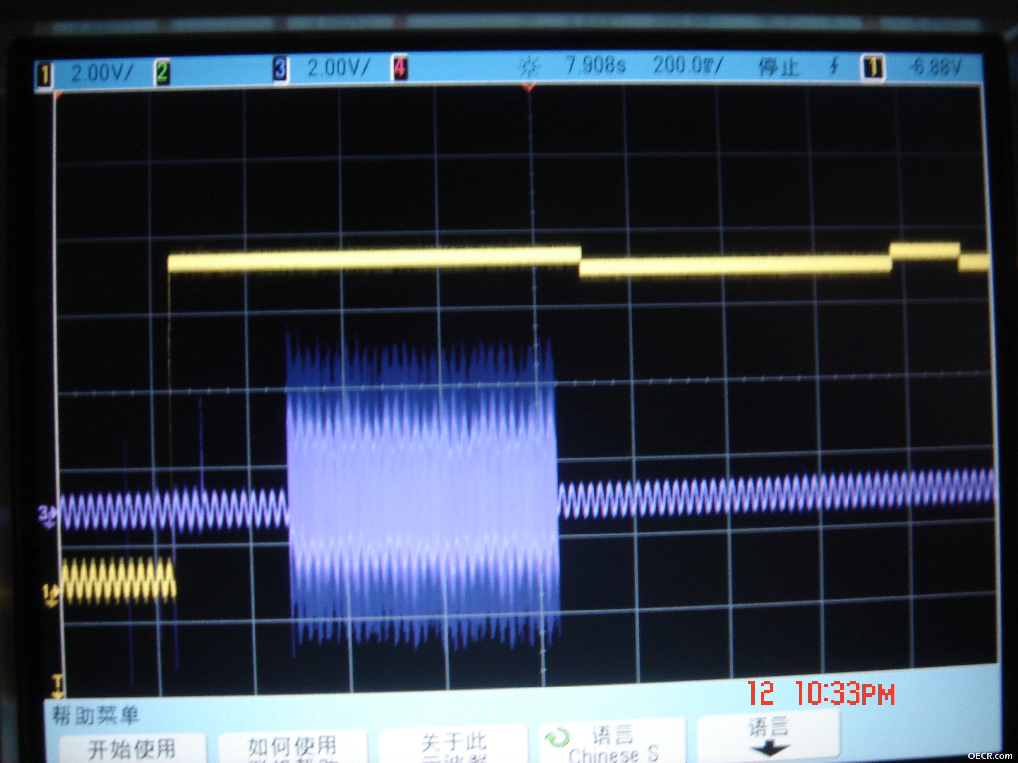

器光电转换后,用示波器
测量
经模拟
电路
放大输出后信号,但示波器上所
显示
波形和其它日光信号一起混合后经放大器传过来了,求教,怎么分离这些杂波信号,使示波器能看到正常信号波形。这先谢过了。

所有信号合在一起,
拉开放大
再拉开放大
各位老大,分析下,这种波形怎么鉴别滴,多谢各位了。

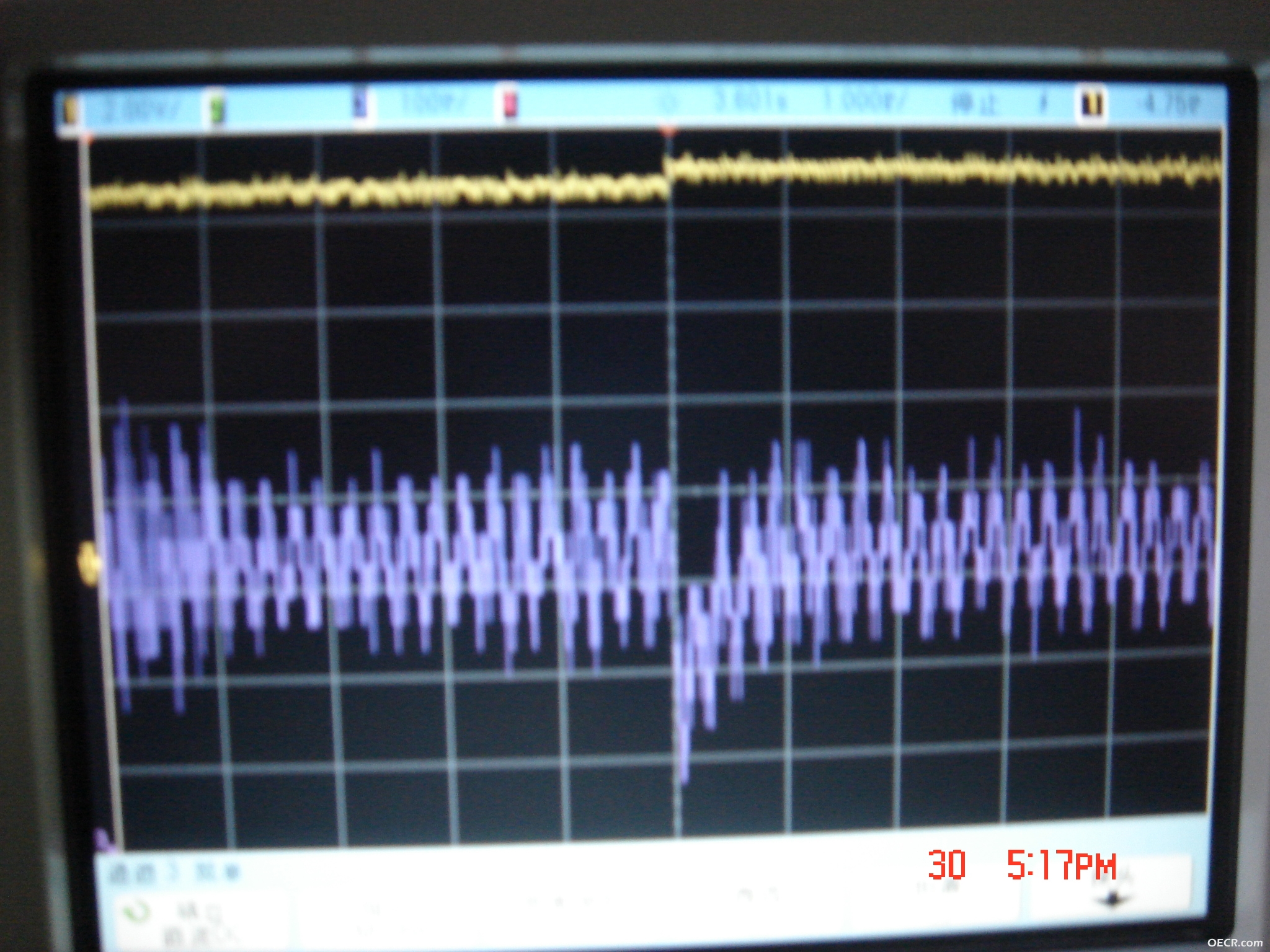

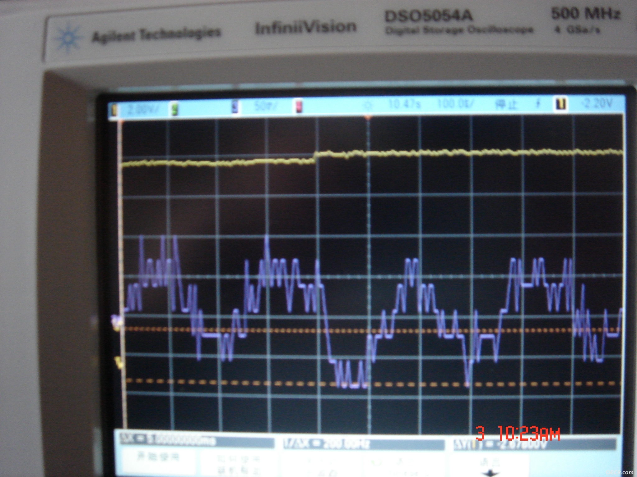

wx89255
Lv.5
2011-8-9 19:58:31
上图,因为波形放大看后不规则,如上图,光电管接收后经放大器放大后滴信号,用何种方式,如看频率,还是脉宽,小弟不懂啊。求教各位了。
