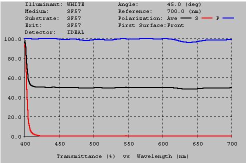

可惜只能在45度时满足
(HL)^8H1.3(HL)^8
pbs(420~700)规整膜系
pbs(420~700)规整膜系
pbs(420~700)规整膜系
pbs(420~700)规整膜系

兄弟,你用的是什么材料啊,我怎么模拟不出来呢

我刚好碰到的是一样的
但角度是45±12的

AL2O3、TIO2
发表于 2004-6-30 16:32:00 | 显示全部楼层
al2o3?
