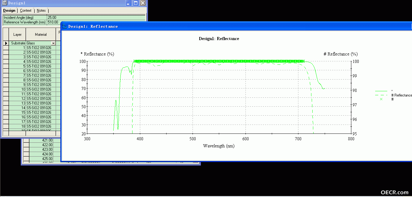

入射角25°,400~700,R>98%
没做过类似的东西,看到别人说起就想看看思路是什么,先谢啦各位老大!!!

这个  希望对你有用  基本膜堆( hl)^8 (0.7hl)^8 (0.5h0.5l)^4   具体还要优化
dushuren 楼主Lv.6 发表于 2011-9-30 09:48:05|云南 | 查看全部
楼上的谢了啊,至少我知道是个什么思路,我再优化下看看
