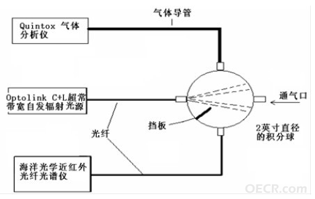

应用2. 通过积分球和近红外光谱仪检测有害气体
来自爱尔兰的Eamonn Hawe, Elfed Lewis和Colin Ftzpatrick等人研究发现,可
以采用涂有特氟龙(Spectralon)的漫反射材料和海洋光学的近红外NIR512光纤光谱仪对二氧化碳进行了测量试验。并将测量结果和Quintox气体分析仪进行了对比。其试验装置如图所示,气体由右边端口进入积分球,左边端口接超常带宽的自发辐射广源,上边的端口是将气体引入一个气体分析仪,下边接入光纤,通过光纤将漫反射的光接入NIR512光谱仪。
                             图1 不同光程长人全血近红外吸收谱图
                              图2  试验装置图
不同的气体在近红外波段具有不同的吸收峰,而吸收峰的变化可以体现出当
前测量气体的浓度,同时近红外光谱本身也可以作为一种识别气体的方法,而积分球的引入则大大的简化了光学设计的复杂度,减少了繁杂的透镜和镜片设计。此外该积分球内部图层也可适用于紫外波段的漫反射,配合海洋光学的紫外波段的光谱仪可以进行紫外吸收方面的测量试验。而且这个装置也可引伸到一氧化碳,氨气,氢气等气体的检测。
