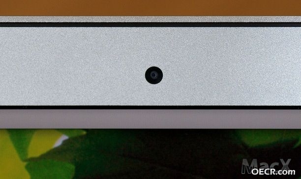

大约在五年前,苹果设计小组的Jony Ive决定,他想要在下一代的MacBook上加入一个新功能──在屏幕上方加上一个小绿灯,在启动相机时,可以穿过电脑的铝制外壳发光。根据一位熟悉开发过程,要求匿名的前苹果员工表示,Ive找来了一组制造与材料的专家,试着找出如何让不可能成为可能。研究团队发现,可以使用特制的雷射在铝材上打穿一的小洞,小到几乎无法被人眼看见,但是又大到可以使光线穿过铝材。
.jpg
不过有个问题。在物理上,光线是不可能穿透金属的。
.jpg
不过,将此方案应用到大规模生产完全是另一回事,苹果需要非常非常多的雷射机器。团队找到了一家生产晶片制造用雷射设备的美国公司,他们的机器在经过一些调整后,就可以使用在生产上。
