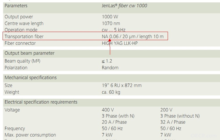

另外,关于此前optro质疑其折射率控制精度。我来引用另一个产品资料。其中的NA为0.06,比0.08还小,0.06都做出来了,相信做0.08也不是什么问题。
原文见“ Optro请看,光纤激光器的“陷阱”越来越深了”
地址:http://bbs.oecr.com/forum.php?mod=viewthread&tid=249027&extra=page%3D2%26filter%3Dauthor%26orderby%3Ddateline%26orderby%3Ddateline
资料抓图见附件。
请问optro,其光纤的NA是0.08吗?
