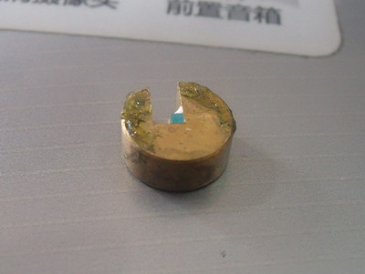

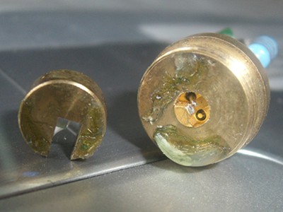

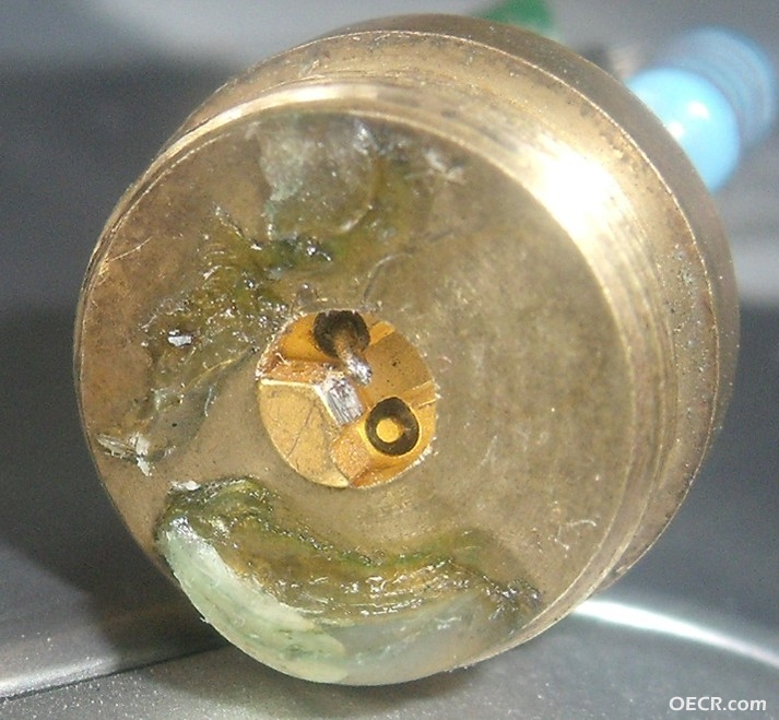

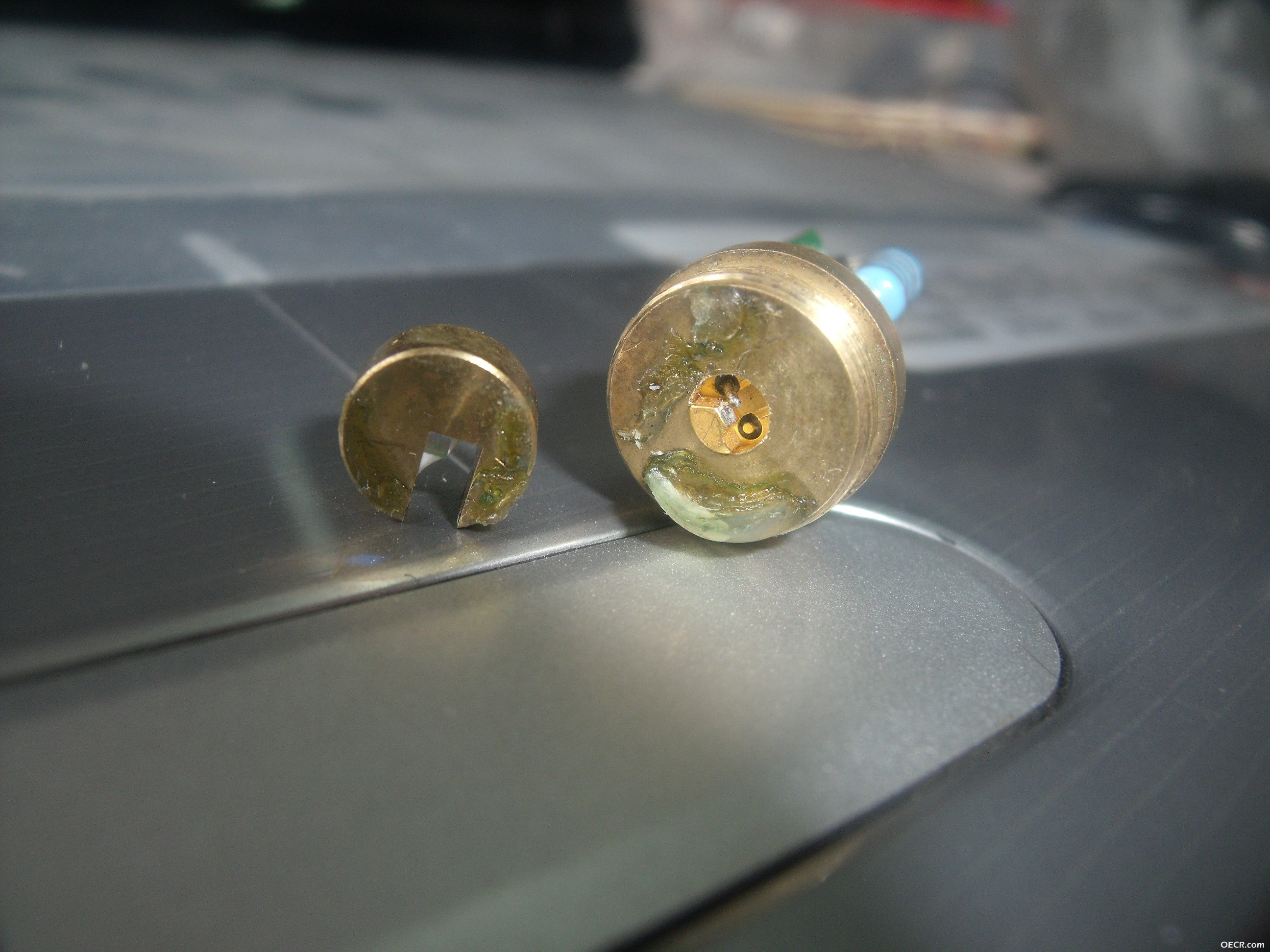

这是个50毫瓦的绿光指星笔,里面的泵浦源被我弄坏了。。。也没见里面有什么聚焦镜啥的啊。。。光学部分有详细照片,请大侠们多多赐教

看图片,LD芯片都掉了。

TO模式泵浦Nd:YVO4+ktp光胶晶体,应该是泵浦源坏了,换个泵浦源就差不多了,不过有点小难度,建议LZ再买个新的吧。。。
