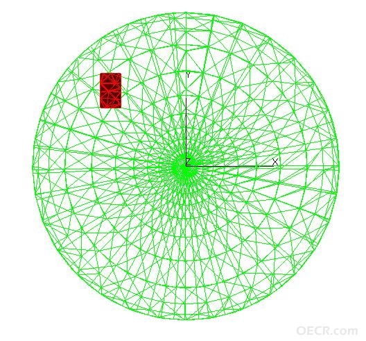

图1、分割抛物面基面

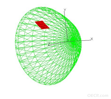

图2、计算UV数值之后,扫略成面

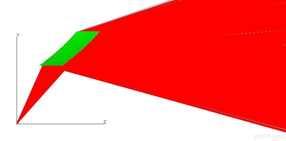

图3、光线追迹

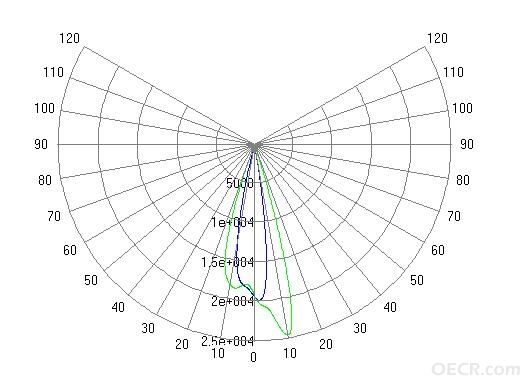

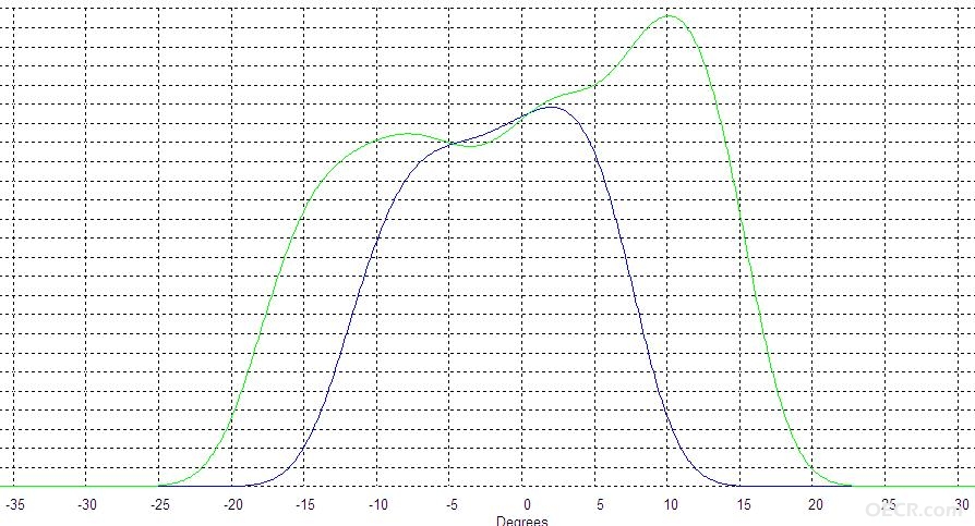

图4、发散角度
图5、发散角度
可以看到,原本经抛物面反射,出射光为平行光。
小曲面替换之后,反射光线的发散角度发生了变化,并且XY方向,发散角度不同。
通过修改UV数据,即可获得两个方向不同的发散角度。
