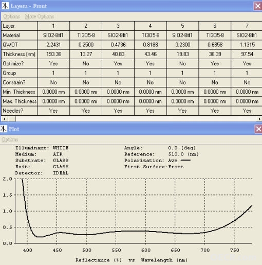

WENJINGREN 楼主Lv.8 发表于 2013-10-30 09:42:12|广东 | 查看全部
xiaohuilee 发表于 2013-10-29 18:29
tooling 折射率 都对吗
折射率没问题, tooling 改变后镀膜结果没有变化。

WENJINGREN 楼主Lv.8 发表于 2013-10-30 09:42:59|广东 | 查看全部
霹靂貓 发表于 2013-10-29 17:06
设计的没问题,但镀后结果差很大

大大鸟鸟 Lv.7 发表于 2013-10-30 15:27:58|陕西 | 查看全部
1.什么设备?
2.镀多厚?
3.速率多少?
4.你的折射率多少?
回复 支持 反对
使用道具 举报
WENJINGREN 楼主Lv.8 发表于 2013-10-30 15:43:42|广东 | 查看全部
大大鸟鸟 发表于 2013-10-30 15:27
1.什么设备?
2.镀多厚?
3.速率多少?
韩国设备,镀4层增透、9层增透,速率3A/秒

royyang Lv.8 发表于 2014-7-8 05:10:26|江苏 | 查看全部
真空度不稳定

lkai1014 Lv.8 发表于 2014-7-8 07:53:18|广东 | 查看全部
把你设计的和镀出来结果传上来看看

wjwvsly Lv.2 发表于 2014-7-8 11:14:21|浙江 | 查看全部
说明实际的光学厚度与设计的不符,也可以说是物理厚度和材料折射率值不准

crl0129 Lv.8 发表于 2014-7-21 14:35:13|江苏 | 查看全部
设计的再漂亮,和机台的各项条件有差异的话是镀不出来的。。。。
