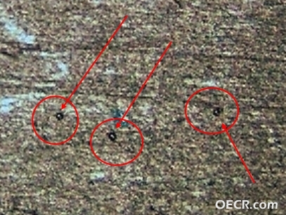

可能是你放进腔体的时候就有了,只不过你在显微镜下看不清,等高温烘烤后就变性了,显现出来了。

HGcoating 楼主Lv.9 发表于 2014-3-28 08:08:38|湖北 | 查看全部
MorningTech 发表于 2014-3-27 22:00
多为圆点, 似应为液体表面张力所致收缩成圆形。
或是过程中变成液态,或本来就是液态,或是液体中杂质留下 ...
这个我也想过,问题是并没有接触过液体,只有材料本身的粉状物。但粉状物一般都不规则形状(图片圆点旁边就是)
并且材料为半导体材料,本身不会是液体加温后也不会变成液体
此基底太小只有250um宽,擦后更脏。只能用针类东西去划

不加温就看不出来有黑圆点,只有加热后才能发现
发表于 2014-3-28 09:03
在加温过程中先液化,也是可能的。或其它工艺、保存等环节粘附来的污渍。 能在加温前擦拭做对比吗?

HGcoating 楼主Lv.9 发表于 2014-3-28 08:10:24|湖北 | 查看全部
大大鸟鸟 发表于 2014-3-28 07:47
是在镀腔面吗?
放入真空腔抽真空,只加温。不做其它动作。取出就会出现此现象

HGcoating 楼主Lv.9 发表于 2014-3-28 08:12:53|湖北 | 查看全部
现已发现放入其它(如烘箱)加热也会出现黑圆点。不加温就看不出来

大大鸟鸟 Lv.7 发表于 2014-3-28 12:28:22|陕西 | 查看全部
你做什么工艺?什么产品。。。
LD激光器

大大鸟鸟 Lv.7 发表于 2014-3-31 13:01:52|陕西 | 查看全部
不知道问题解决了没有呢?
黑点已做扫电成分是:铁 已排除镀膜原因引起。但铁来源还未查出

大大鸟鸟 Lv.7 发表于 2014-4-1 17:06:00|陕西 | 查看全部
铁 ?  解BAR的时候带进去的?
1可能是解条的时候带进去 2可能夹条夹具有锈粉污染 还在验证中。。。

HGcoating 楼主Lv.9 发表于 2014-4-2 10:43:24|湖北 | 查看全部
已发现夹条夹具也有黑圆点

大大鸟鸟 Lv.7 发表于 2014-4-3 12:29:55|陕西 | 查看全部
夹具必须打磨干净哦...
这夹具精度要求很高,不能磨的。

大大鸟鸟 Lv.7 发表于 2014-4-4 12:36:37|陕西 | 查看全部
你们什么夹具啊  加QQ  1790026247聊
管芯夹条设备配套的夹具,不锈钢的。不过精度很高,日本的货。
发表于 2014-4-8 10:16
