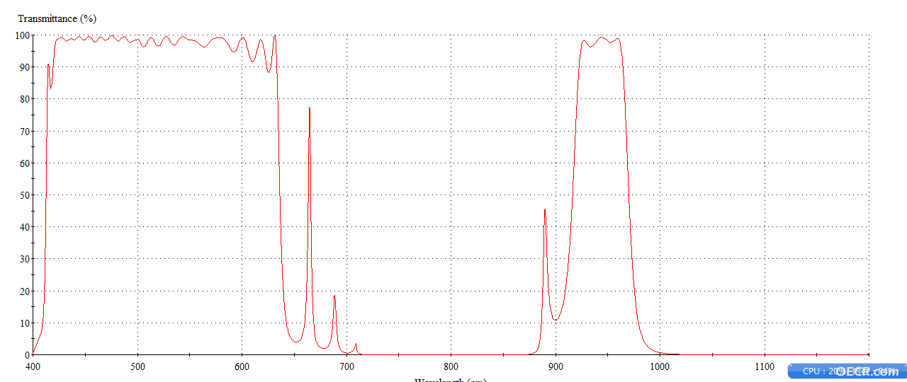

ghtzna Lv.9 发表于 2014-7-22 09:05:50|江苏 | 查看全部
1.jpg 此份为我司现成品

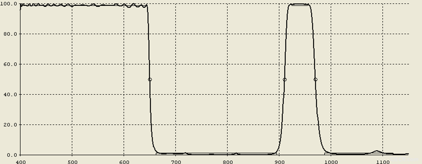

ghtzna Lv.9 发表于 2014-7-22 09:07:01|江苏 | 查看全部
ghtzna 发表于 2014-7-22 09:05
此份为我司现成品
此份为设计曲线

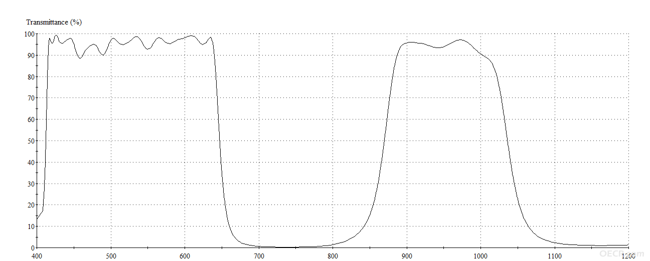

ghtzna Lv.9 发表于 2014-7-22 09:07:46|江苏 | 查看全部
lovemannyzhu 发表于 2014-7-20 16:00
短波地方有这么高么?
回复 支持 反对
使用道具 举报
tfc Lv.9 发表于 2014-7-22 09:59:11|广东 | 查看全部
ghtzna 发表于 2014-7-22 09:07
短波地方有这么高么?
估计他只算膜系,不考虑吸收的,你那个好像没有优化完吧
