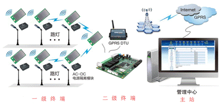

  那么路灯是如何控制亮度协调工作的呢?下图则是路灯控制系统的整体系统示意图,在每个路灯节点上由一级终端设备将路况和环境信息通过ZigBee无线传送给二级终端ZigBee集中器,通过它将信号转为公网用的GPRS信号,最终传递给我们的管理中心,管理中心人员根据传回来的信号,做出相应的控制,调节每个节点的亮灭及亮度。
 图2:智能路灯系统

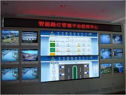

  这里是控制中心,由服务器、大屏幕投影显示设备、路灯智能测控系统软件及WEB服务器、打印机等设备组成,负责实时监控由一级终端上传的路况和周围环境信息、查询工作记录和对路灯进行有效的实时控制。
        图5:路灯管理中心
