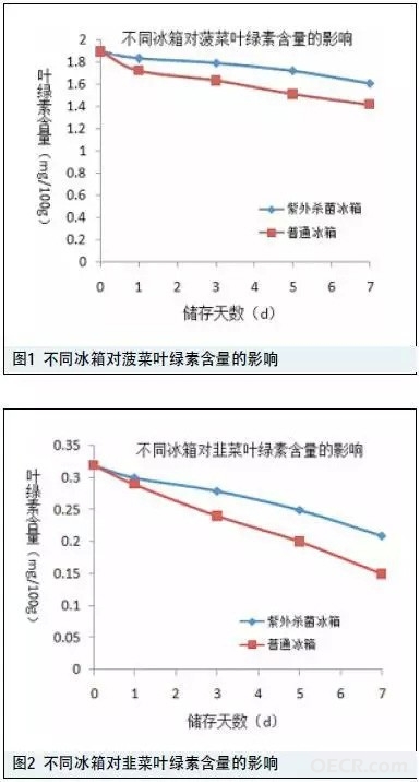

  3.1不同冰箱对菠菜、韭菜叶绿素含量的影响
  影响结果见图1、图2。
  由图1、图2可知,新鲜菠菜、韭菜在冰箱贮藏过程中伴随着叶绿素的损失,储存于紫外杀菌冰箱中的菠菜与韭菜的叶绿素含量下降的速率低于储存于普通冰箱中的样品。到存储第7天,储存于紫外杀菌冰箱中的样品叶绿素含量分别下降了14.8、28.1%,而普通冰箱中的样品叶绿素含量分别下降了24.9%、37.5%。由此可知紫外LED灯处理可以减少蔬菜贮藏过程中叶绿素的损失。

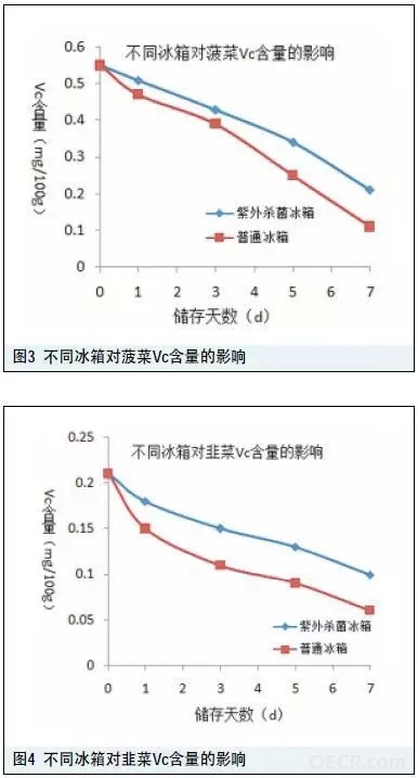

  3.2不同冰箱对菠菜、韭菜Vc含量的影响
  影响结果见图3、图4。
  从图3、图4可以看出,储存于紫外杀菌冰箱和普通冰箱中菠菜与韭菜的Vc含量在贮藏过程中都呈下降趋势。储存7天后,紫外杀菌冰箱中的样品Vc含量分别为0.21mg/g与0.1mg/g,是普通冰箱中样品的1.91倍与1.67倍。说明紫外LED灯处理能够有效地保持菠菜与韭菜叶片中Vc的含量,延缓贮藏期间的损失。

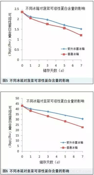

 3.3不同冰箱对菠菜、韭菜可溶性蛋白含量的影响
  影响结果见图5、图6。
  从图5与图6中可以看出,可溶性蛋白含量的变化表现出与叶绿素、Vc含量类似的变化,在贮藏期间随着贮藏时间的延长,可溶性蛋白的含量逐渐减少。储存于紫外杀菌冰箱中样品可溶性蛋白含量下降了35.3%与28.8%,而普通冰箱中的样品下降了48.5%与46.7%。由此可知,紫外LED灯处理可以减少蔬菜可溶性蛋白的损失。
