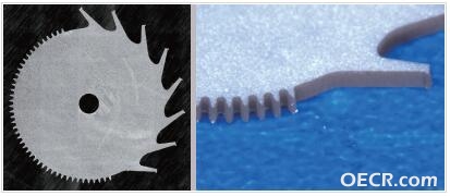

  超短脉冲(USP)激光器现在已经慢慢从研究实验室转移到了工业微加工。皮秒和飞秒级别的脉冲宽度使得材料能够不经过液化直接气化。通过冷消融可以实现对玻璃、金属、陶瓷和聚合物的逐层去除。钟表业正在使用这种技术进行精细雕刻,扫描振镜对复合材料的切割和钻孔不会造成任何的热影响区(HAZ),因而产生的表面和边缘质量较高(见图1)。
图1:USP激光器通过冷消融的方式进行微加工。
  左:在一个聚合物芯片系统实验室上约200μm宽的微通道。
  右:高边缘质量的铜表针,显示出一个明显的锥角(宽度为0.7mm)。
